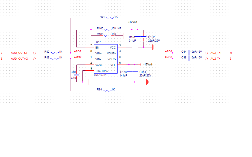

  现有一项目,采用的是两路音频输出,一路为单端输出,一路为差分输出。系统默认情况下是采用单端输出。
  用LME49724音频运放实现输入/输出差分音频信号,输入的一端LME49724采用+/-5V电压,输出一端LME49724采用的是+/-12V电压。现在发现,采用+/-12V电压一路的LME49724电流会渐渐变大,该LME49724芯片非常烫,直到最后电源芯片(NMH1212)烧掉。而旁边采用+/-5V电压的LME49724的芯片却没有此现象。
  只要一上电电流就开始慢慢上升,LME49724芯片越来越烫。并不是所有的PCB板都是这种情况,有些板子情况良好,电流稳定,温度变化不大。部分硬件原理图如附件所示。
  • 亲,发热的板子,除功放外还有啥发热?损坏概率是多少?电解是谁家的?啥型号?用在啥位置?
  • 只有该芯片发烫,从而导致周围的PCB板发烫,最终电源会烧掉。电路设计中并没用电解电容,只使用了22uF/25V的贴片电容。
    由于系统对于该差分出入/输出信号的要求为0dBm,因此,在音频方面没有做太多处理。
    附件中有原理图,不知道有什么地方欠缺考虑的。
