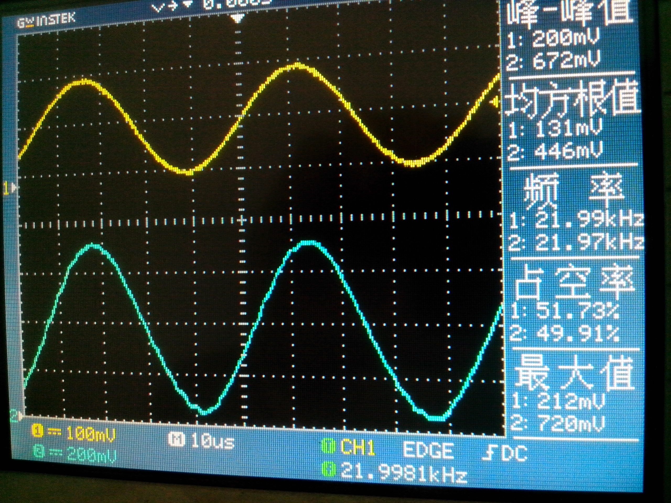

这个是输入(黄)和输出(蓝)波形图,输入就是输入端的波形,输出是Vout对地的波形;两者的地没有共一起;
我rg取得是20K,按理应该放大6倍啊可是没有,接了负载就更小了;麻烦各位朋友帮帮忙,小弟在此谢过了!

你要是想加偏置,可以在正负输入端都加一个1.5V的偏置电压,这样就可以了
因为输入端是差分输入,你要是只在同相输入端加入偏置电压,反相端不加,那差分信号就较大,算一下输出自然是要饱和的

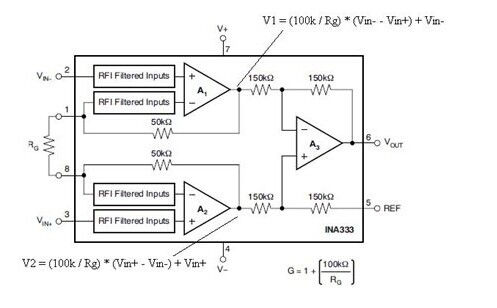

是按这个式子算。但看A1运放,相当于Rg/2 和50K组成的放大,把Rg切成一半,中间点电压是(Vin--Vin+)/2,那么这个运放最后输出就是(Vin- - Vin+)*100K/Rg+Vin-。
你好 Liu ;我是想放大小信号几个mv的差分信号,按照数据手册上说共模电压要在VCM= (V–) + 0.1V to (V+) – 0.1V之间,按照我的图那就是0.1V到2.9V之间,对吧?那两段都加1.5V,那不是信号短路了么?这两段都加怎么弄?求教,谢谢你的回答。
两端都加1.5V的共模信号,就是差分信号的共模电压被提升到1.5V,你这个电路放大的是差分信号,共模电压在输出时被抵消了,因此输出是你原来的差分信号放大后的值。“按照数据手册上说共模电压要在VCM= (V–) + 0.1V to (V+) – 0.1V之间,按照我的图那就是0.1V到2.9V之间”对的。稍后我给你上个图看看
刚又仔细地看了一下你的问题,想再了解一下:你的信号源是单端信号还是差分信号啊,怎么从信号发生器接入CON2的?输入信号频率是22K吗?降低频率,比如使用50Hz输出信号正常吗?
非常感谢您的耐心指导!这样的电路图不是只在VI+ 端接了1.5V的偏置电压,我也是这样,您看看是不是。
我输入的是差分信号,原来我是想放大倍数大一点的,后来发现问题所以我想把放大倍数降一点在看看,昨天晚上我又发现是示波器接地的问题,原来我是把示波器的地接到了电池的负端,一直强调不能把电源地和输入信号的负端接到一起,却在忽视了示波器的地,然后我把示波器的地接到信号的地信号就好很多,不抖,假如接到电池的负端放大的信号抖,不知道这样接对不对 ,然后我把放大倍数提高,RG=2K,放大50倍,输入信号变小,放大倍数就会变小,vpp43mv vout有2.4V,不知道是不是输如信号太小误差比较大,再次非常感谢你!
是的,我刚开始以为你输入的是单端信号,in-接地呢,那您这样接是没错的了。放大50倍时候,由于受增益带宽积限制,输出会有衰减(根据数据手册Figure 16,50倍时实验室条件下无衰减频率只有10K左右)。
