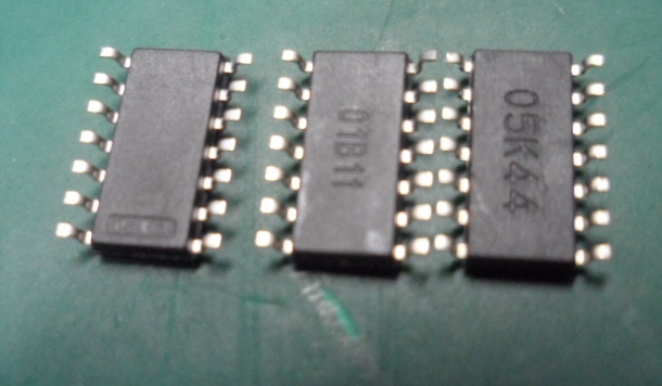

LM239A及UC2901D的丝印命名规则哪里可以下载得到呀?
LM239A丝印为05C21,06M13
UC2901D的丝印为05F10,05J38

  • SO我们就无法查询了? 那有没有通用的命名规则?我们的IQC怀疑代理商送错了料,有没有什么好的方法可以鉴别?
  • 可以查,你将这两块芯片的正面拍个照片发过来,我让我同事帮忙查询下,看这丝印是否确实存在。
  • 以下,请帮忙确认下,谢谢,共有两个型号如下!
    这3个都是LM239A,其中最左边那个丝印太小看不清,用放大镜看到是06M13

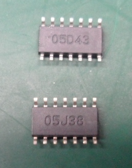

    这2个是UC2901D
  • 好的,可以帮你查下,但是这两款芯片的完整型号能否说一下?比如LM239A的完整型号有好几款,LM239ADR,LM239ADE4这种。UC2901D也是,需要把完整型号发过来。
    • LM239A是以下这3个型号中的一个或多个:LM239AD/LM239ADE4/LM239ADG4(这3个型号包装及参数方式完全一样,仅因之前环保料号导入时区分,现在环保规格都统一了)
    • UC2901D完整型号是UC2901D/UC2901DG4,
  • 已经帮查询了,你这些丝印都不符合TI的命名规则啊,举例LM239DRG4的顶端标识即为LM239,UC2901D的顶端标识也是UC2901D。在你提供的里面都没看到。
  • symbol format
      Topside Symbol         : 14D-UNIOLD                                          01
         +-------------+       U = UNITRODE LOGO
         |   UC2901D   |       -
         |             |      YM = 2 DIGIT DATE CODE
         |]/\ U YMLLLLS|    LLLL = LOT TRACE CODE
         | -- -        |       S = ASSEMBLY SITE CODE PER QSS 005-120
         |             |      /\ = STATIC SYMBOL
         +-------------+      --                  LINE MAXIMUMS ARE
         ] = PIN ONE NOTCH                         13 CHARACTERS - 1ST LINE
                                                   11 CHARACTERS - 2ND LINE
