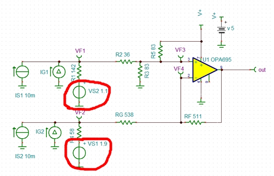

用OPA695的模型,设计为单电源,还要是直流耦合,可以实现吗?这是我的电路图,可以给输入端分别加直流电压1.1V和1.9V吗?只有这样才能保证
VF3,VF4,Vout的直流偏置在2.5V.这样可以吗?
