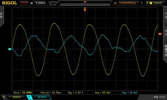

    1、幅值1mVarm,频率为100MHz的正弦波信号,放大60dB,即输出1Varm失真。放大方案第一级使用全差动放大器LMH6552增益12dB,第二级使用VCA821增益28dB,最后级使用THS3201增益20dB。设计第一级输入阻抗为50欧姆,最后级输出阻抗为50欧姆。测试时输入端输出端使用50欧姆同轴电缆线,信号源输出阻抗50欧姆,示波器输入阻抗为1M欧姆。测试结果:输出的正弦波失真,波形正半波歪了。
    2、对于1中的情况,只改变最后级放大,即最后级放大使用THS3202(本来是双路,现在只使用 一路),其它设计参数均不变,测试条件不变,测试结果:输出的正弦波正常。
    请问第一种输出正弦波失真是什么原因?
