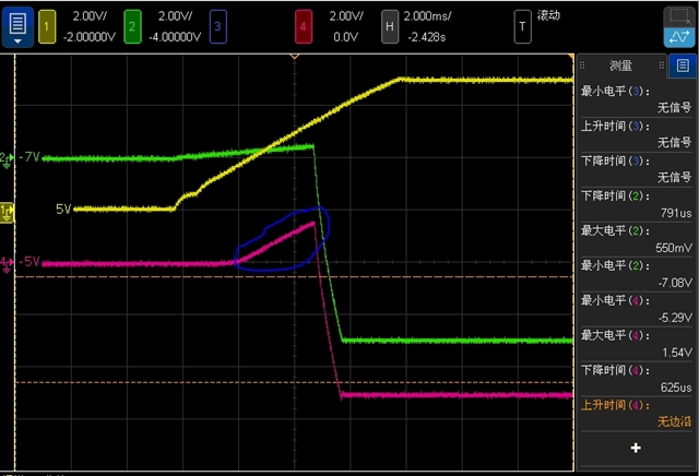

将LMV842用于±5V供电的场合,发现这款运放有电压倒灌问题,具体为±5V两边电源上电有一定时间差,5V的电压会倒灌至-5V电源上,容易造成-5V上其他器件瞬间工作在较大反向电压的情况。
这次的板卡上面用了15片LMV842,经测试发现负电源轨因为这款运放,在-5V电源没启动的时候,因此运放的倒灌使得-5V电源上有1.5V左右的正电压,此倒灌是跟随着5V的,可以看到波形中-5V电源启动时其倒灌作用开始减少。初步测试,如果-5V一直未启动的话,会跟随5V一直灌到3.5V,另一方面LMV842的数量减少其波形会有好转。将LMV842全换为TLC2272这种类型的运放时,无此倒灌现象。

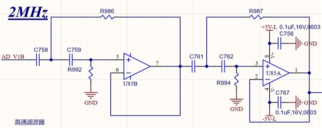

本次场合的运放电路大致如下,用于有源滤波器:
