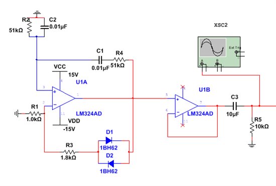

       用LM324做了一个RC震荡正弦波发生器  为什么我使用双电源供电(+15v   -15v)可以产生正弦波 ,当使用单电源(+12v)供电时  波形完全是杂乱的  请教如果用单电源供电应该如何对电路进行处理?  谢谢

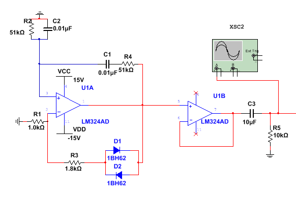

  • 单电源供电时需要将静态工作点挪到vcc/2处,可以讲R2C2上的接地改为VCC/2
  • 亲;这个电路需要修改后才能单电源工作。修改有两处:
    1)R1串大电容后接地。
    2)R2分成两个100kohm电阻,两电阻串联,公共端接运放3脚;另两端分别接+12V和地。

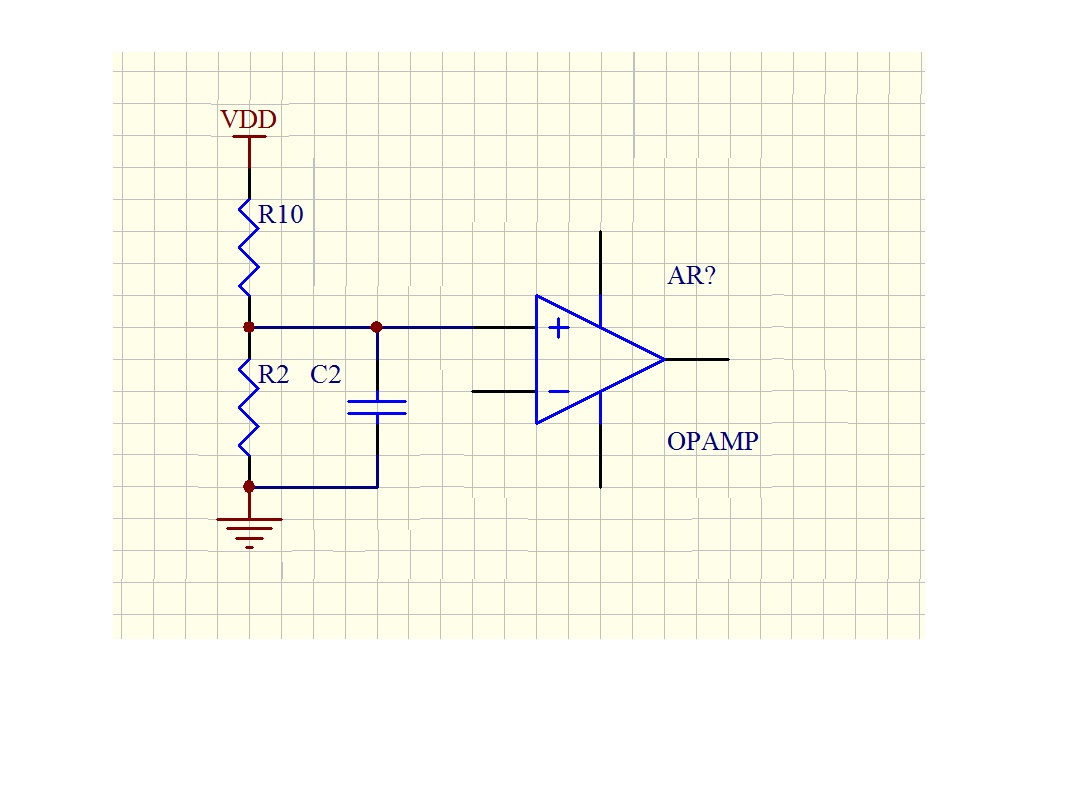

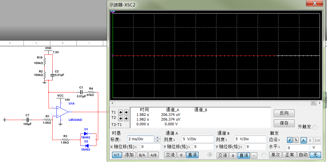

  • 仿真还是有问题    波形是一条直线
  • 亲;两个100kohm接的有问题,串联的中间点接运放三脚。现在接地了。见图。
  • 我有两点疑问:1、为什么两个分压电阻为100k,而不是10K或者1K?
                                2、为什么反向端串一大电容可把电位抬升?
  • 亲;你的两个问题答复如下:
    第一个问题,你用的是文氏振荡电路。因此;无论如何改动都会遵循楼主的意图,修改时会顾及这个问题。因原设计是51kohm,所以;这里选用了两个100kohm电阻。根据迭代原理,这两个电阻的交流等效值为50kohm。这可能是通用标准系列阻值中最接近的变更了。所以;这里选用的是100kohm而不是其它。
    其次;由于是设置直流偏置,因此;这个电路被等效变换成直流等效电路。从这个电路可以看到;此时的电路为同相比例放大器。只有将负端悬起;电路才能为增益为“1”的缓冲器,这时的运放+-断电路偏置是一致的。好了;在交流等效电路里;同样这个支路却需要提供交流比例放大。因此;这个负端通过电阻接地位置的器件需要通交流断直流的特性。故选用大容量电容。同时;由于断开了对地直流通路而获得了偏置而电位抬升。
