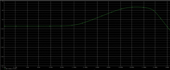

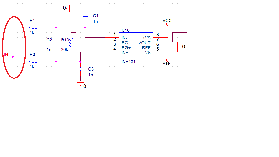

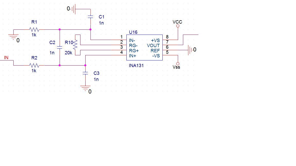

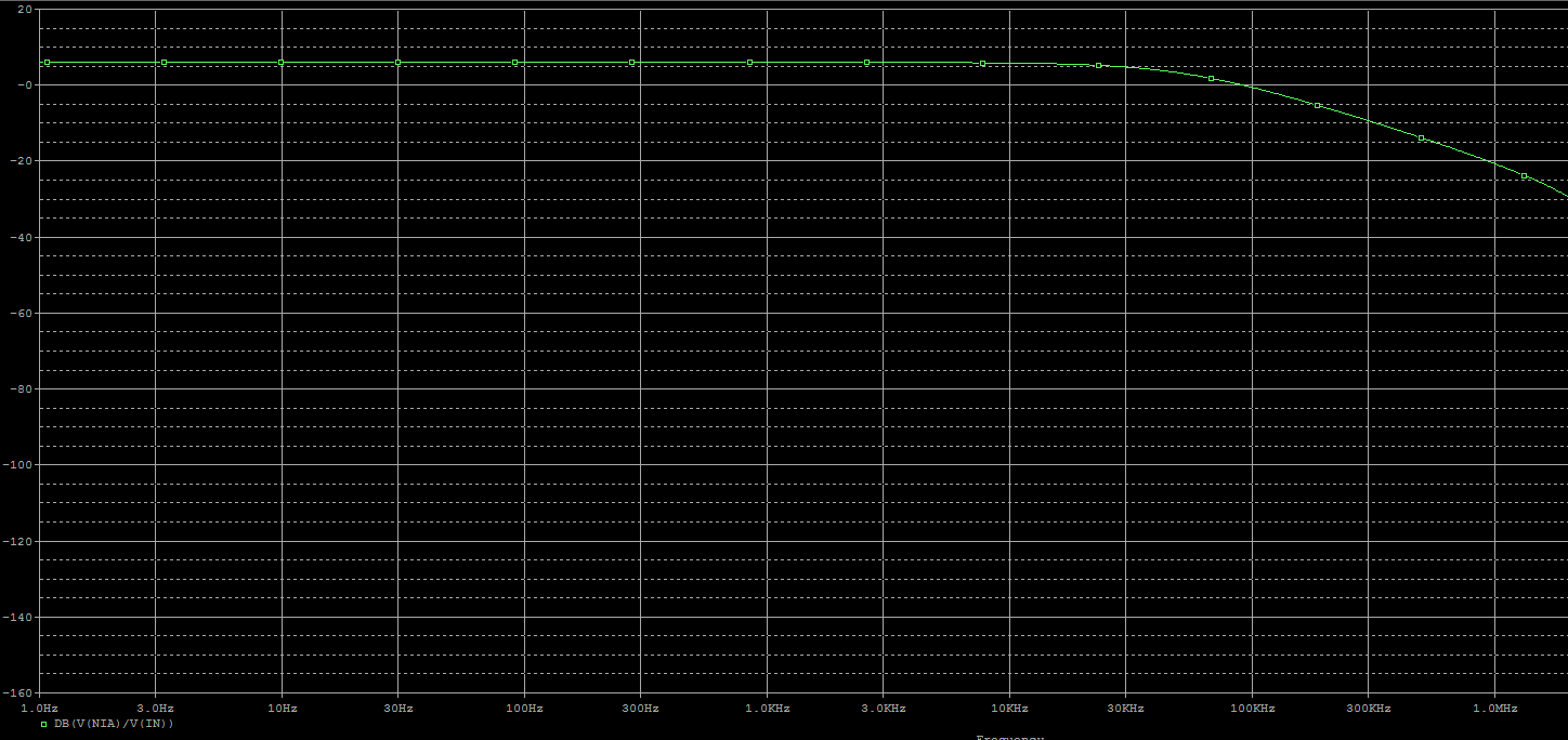

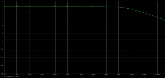

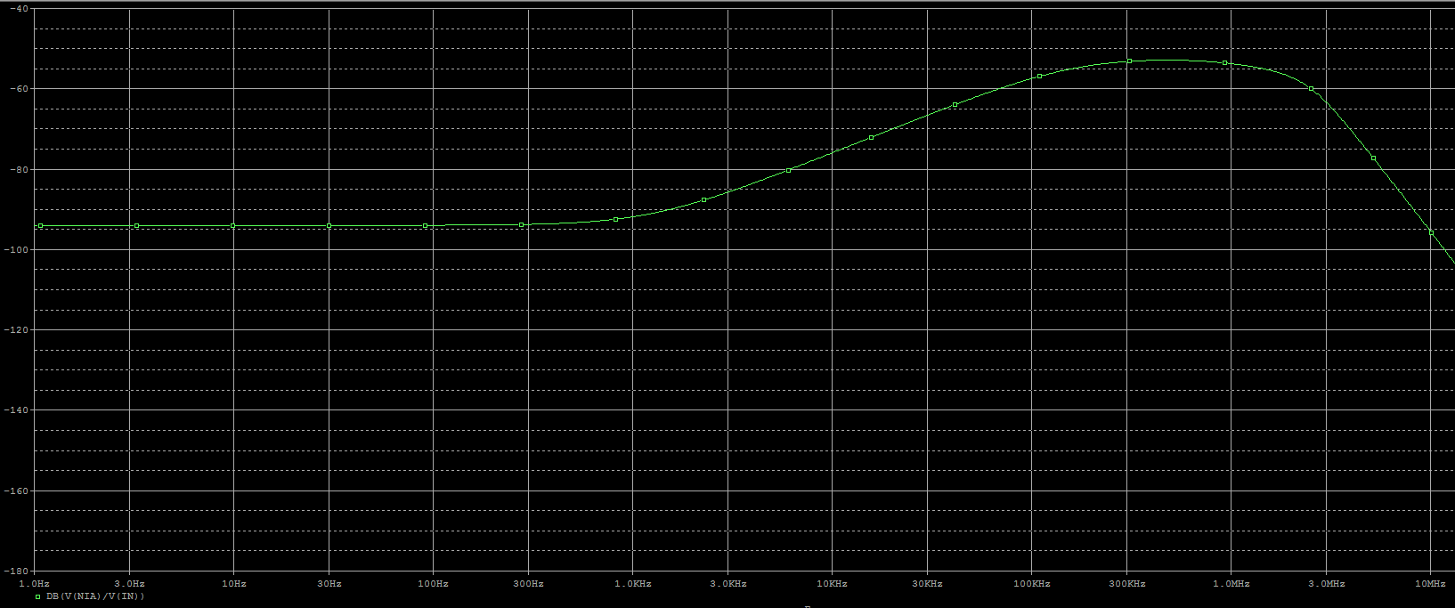

        TI的老师们,请问仪器用放大器能否接两输入端接一起作为探测信号的输入?如下(图1),这个仪放作为lock-in的前置,我做仿真发现,这样的接法,其幅频相应曲线都在-80DB一下(如图2)。但是如果我将解法改为(图3),一输入接地,另一端做输入,其幅响应曲线才为从正常的0DB下降(如图4)。请问这是不是说,义用放大器只能在两输入端接不同输入信号时使用(即差分),如果将同一信号接入两输入端,就相当于仪用放大器将这一信号作为了共模信号,这种接法是错的?或者说我这种接法根本就是错的?请问老师如果我要在一个电路前面放一前置运放,即要抑制共模噪声,又要有大的输入阻抗,我是应该选择仪用放大器,还是专门的前置运放?

  • 你好,仪表运放可以理解为增益大,对称性和匹配度非常高的差分运放,你把输入两端接在一起的目的是什么?

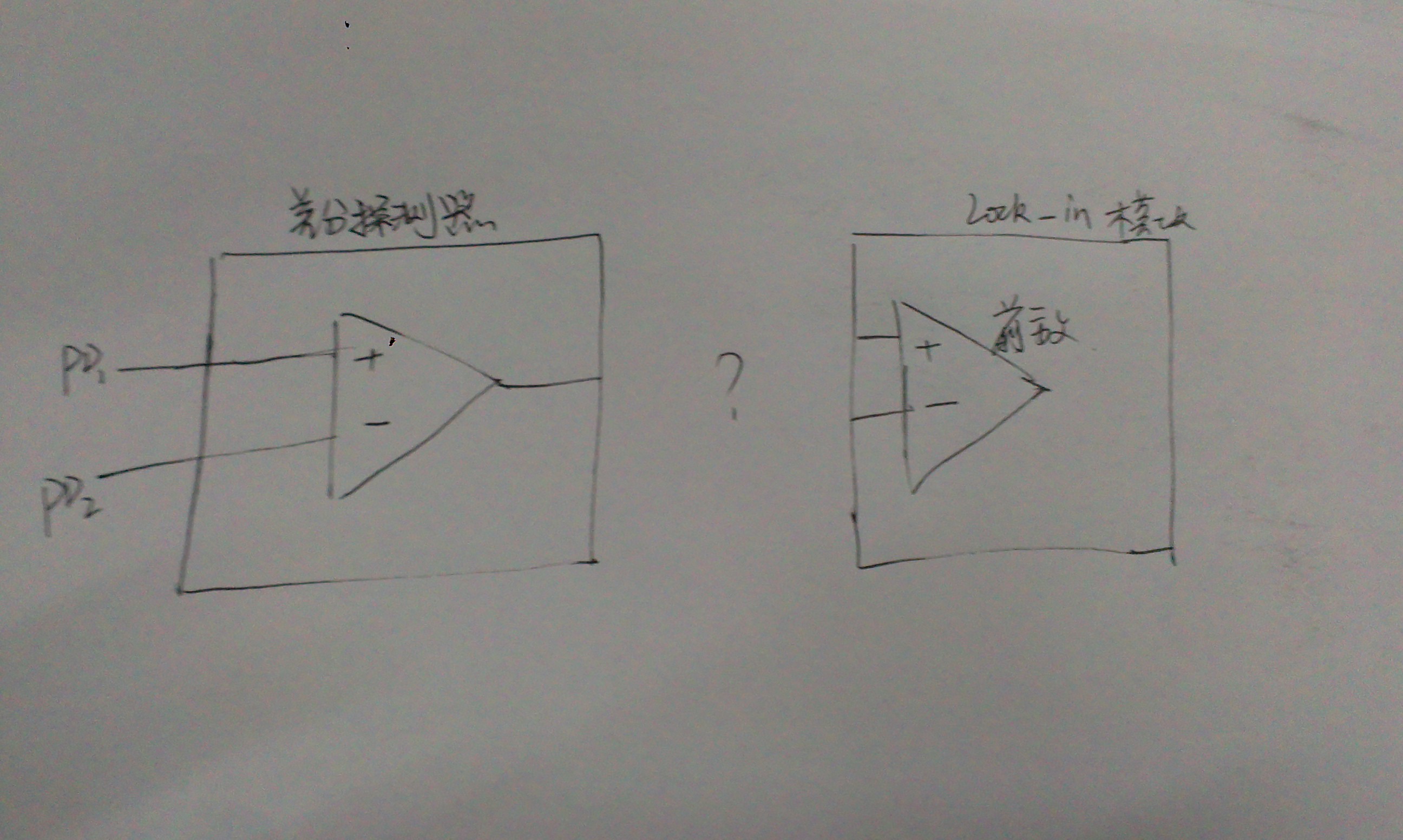

  •        你好,我现在做lock-in模块,这个模块的输入将接入一个差分探测得到的信号(已经在前面探测器和运放做了差分运算)。现在我需要在lock_in模块的前部做好阻抗匹配和抗噪,我在网上看到有人在电路前面加仪用放大器,并且将两输入接在一起作为同一信号输入,说仪用放大器有极大的抗共模噪声能力。我怀疑这种接法是错的,这样接相当于将有用信号同时输入差分运放,即相当于将有用信号和噪声都当成共模信号,自然几乎无输出,而且看到仿真不正常。我没接触过仪用放大器,所以希望TI不吝指教。如果这种做法不多,老师能否提供一些TI的前置运放方案,主要极低噪声,极低偏置电流和抗噪。
