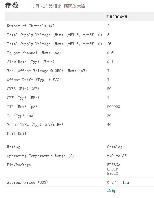

通过看TI网站说 LM2904-N 是低功耗双路运算放大器 ;

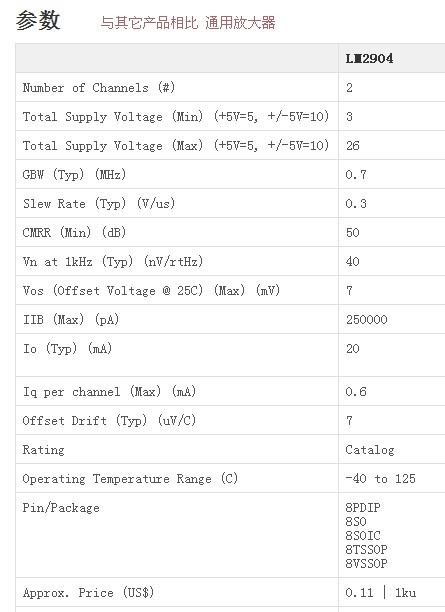

LM2904 (现行) 双路通用运算放大器

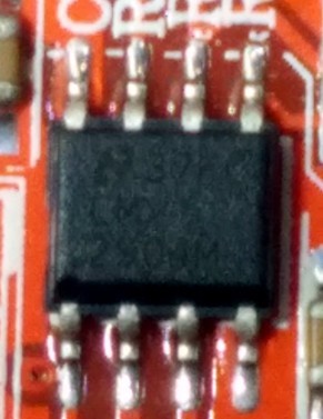

通过两个参数对比好像没有区别?麻烦大侠出来详细分析回复一下,这两个料的区别?还有个问题之前国半的 LM2904MX,丝印是LM2904M,现在用TI那个型号取代,顺便看看这个料是真的假的,我们刚刚购买
LM2904-N 是TI收购的之前国半的产品,而LM2904是TI自己的产品。看你的这个图片,还是国半的logo,应该是LM2904-N的型号,需要查下再回复。

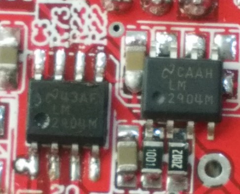

你好!谢谢!我这边还有几个刚买的料也是印着国半的logo,就不知道是真的假的!因为是从市场上买来的,按理国半料已经停产了,有都可能是12年以前的,
我给你说一下丝印数字,帮我看看是那一年生产的,坐等回复急急。
第一行:国半logo 43AF 另一个是:国半logo 37KC
第二行:LM
第三行:2904m
已经在系统里帮查过了,如果按照TI的命名规则是不符合的,或者是之前国半的打印,但是这个我们是查不到的。不过我们判断真伪的唯一标准是购买途径是否通过TI的授权代理商购买。
另外,LM2904MX已经停产,可用LM2904MX/NOPB来替代,LM2904MX/NOPB还未停产。
因为这颗料很久了,并且已经停产,是国半自己的打印,我们这边是查不到的,后来被收购在TI线上下来的,才能查到。还是建议在TI的授权代理商购买,这是判断真伪的唯一标准。silently wen 说:你好!谢谢!我这边还有几个刚买的料也是印着国半的logo,就不知道是真的假的!因为是从市场上买来的,按理国半料已经停产了,有都可能是12年以前的,
