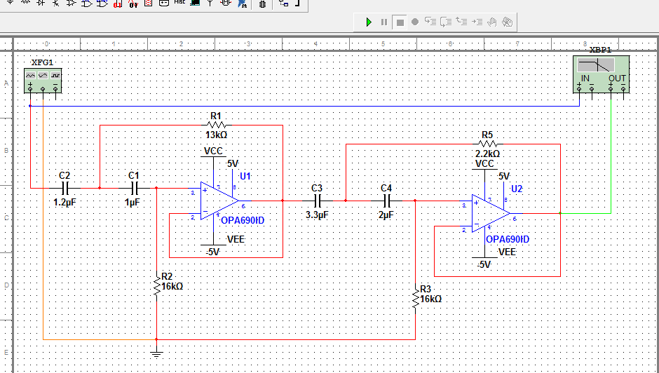

带宽40MHz的,做放大(放大至少1000倍),滤波(做高通,低通我用了无源滤波),求各路大神,学姐学长推荐几个芯片,还有理由,
Other Parts Discussed in Thread: OP07, OPA690
我自己用OPA690,,847,,695.。发现不知道是自己的问题还是,就连最基本的滤波都打不到,还不说级数更高的。首先,我搭了一个4阶的高通,(带宽希望达到40Hz,),同样的电路,我分别用690,695.847,现象都是乱的,根本不能称之为现象,同样的电路,我换下之前的芯片,插上OP07,,电路效果非常好,10Hz的高通,10Hz是是650mvpp,(输入书1Vpp),11Hz,是805mvpp....哎,可以那么好的芯片,自己不会用,,还求各位学长学姐,传授一些方法,或者是有更好的芯片。。。
OPA690做放大,真实测试,其Av为10时,带宽还不到5MHz,所以一直在寻找,一个适合做高频放大,滤波(高通)的好芯片,性价比高的,因为我是学生。在此,先谢过各位。
  • 我觉得,就这个电路, 你可以先借助软件仿真一下, 调整好参数再搭电路实际验证
  • 亲,就这个电路;有两个基本问题:
    1)反馈电阻太小。由于任何物理器件都有寄生电容等现象,过大反馈阻抗必然带来大的电容分量。这直接导致高频部分被意外的反馈或分流而导致频带不够或IC自激。
    2)严格按高频走线方式布/制板后试验。高频电路里,一份电路九分工艺。
    亲,因此;建议你对照一下,改些参数试试。再有问题,建议连PCB一起上传。
