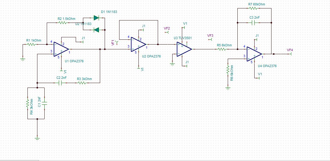

为什么OPA2376运放单电源时,不能实现振荡?当OPA2376接双电源时,能产生振荡。这是什么原因,求解!
Other Parts Discussed in Thread: OPA2376
我在正向端加以直流偏置2.5v(供电电压5V)结果输出为直流,同样也是不起振。
