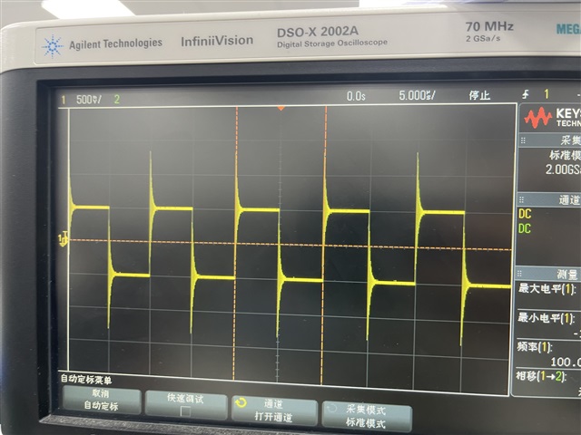

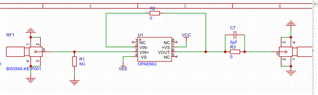

接成电压跟随器的形式,在输入方波的时候输出有振铃怎么解决呀
您好,输出是在靠近pin6输出端测试的还是经过C7//R3后端测试的?
C7//R3后是给第二级运放提供输入吗?
我想您可以去掉C7再测试下,是否振铃现象有所改善?
