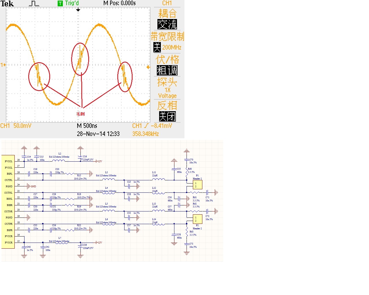

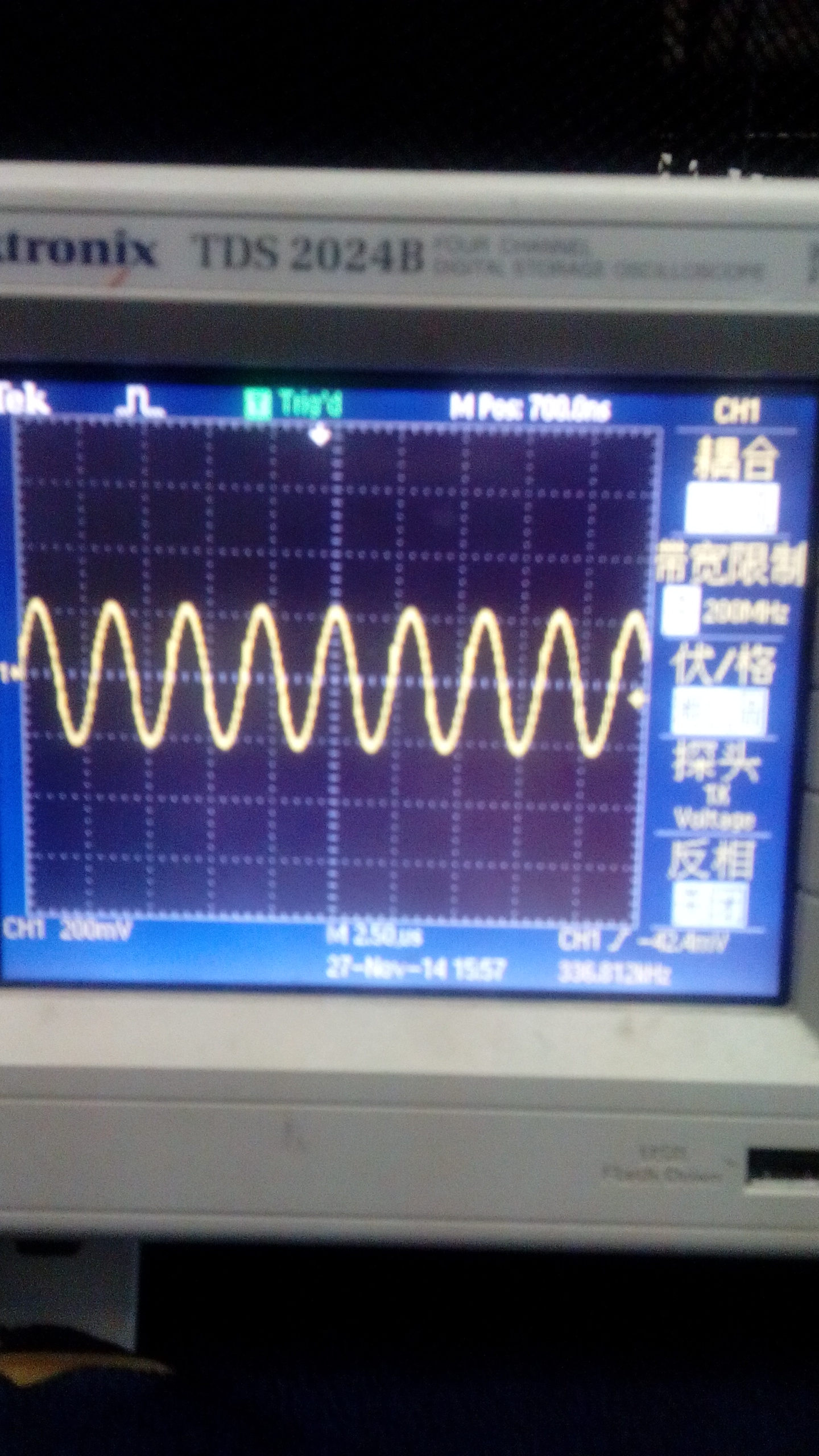

采用TPA3110D2做的功放板,无信号输入时,用示波器测试输出,有400mV(峰-峰值)的337Khz交流信号,详情参看附件,请帮忙解答,谢谢!
