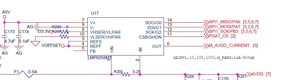

最近在使用LMP8358,花了一周的时间了,未能搞定,惭愧。

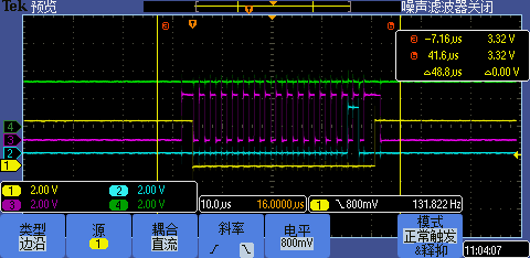

第六脚,要么输出低电平,要输出1.7~2.2V左右。两种模式(SPI/Parallel)都试过。
请问,这颗IC有哪些注意事项呢?感觉好难用。
电路连接详见图片

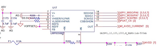

电路连接详见图片
注意pin11,串口应用定义为chip select片选信号,并口的话为shutdowm引脚,高有效,如果为高,那么输出将为disable掉,
另外检查Register bit 9=0为正常工作模式,为1的话器件进入shutdown。
