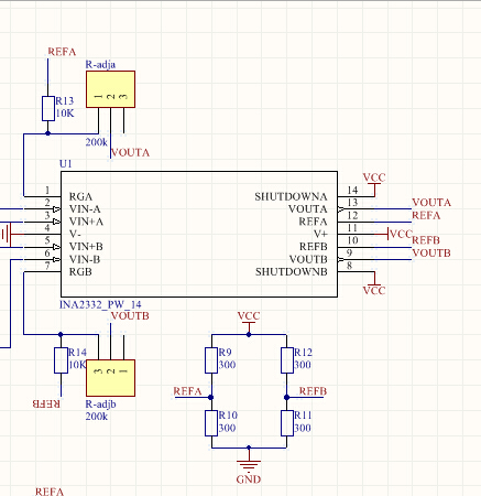

电路图放在附件里面了 求助怎样才能使两路参考电压一样大?
您好,两路参考电压一样大最直接的方法是直接连在一起。
如果需要参考电压很精确也可以使用参考电压芯片,可以产生精确地低噪声电压,如我们的REF系列芯片。
如果是要得到1/2VCC,建议分压电阻上并联电容,以得到小的噪声。
你好,要看你基准允许的精度到底有多少
你可以用LMV431做电压基准,总之可以用串联和并联电压基准。
