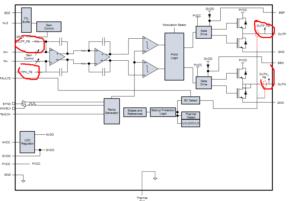

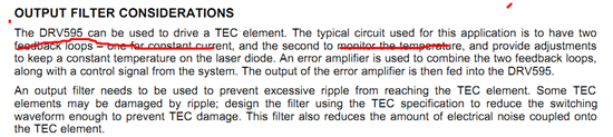

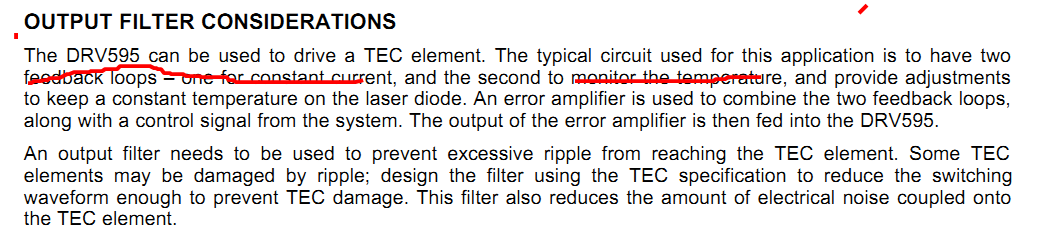

上图是drv595内部的原理框图,红色圈出的部分不知道是否是drv595的反馈(不知道drv595内部是否已集成玩反馈回路),想做一个恒流驱动,若是已集成反馈回路,我就不加入新的反馈回路。下面的英文是drv595的date shee对反馈的说明。请各位老师们给出确定。drv595内部是否已集成玩反馈。
驱动一个感性线圈,我需要精确的电流驱动,怕线圈温度高的话阻值会发生变化从而引起电流变化,所以打算用电流反馈。
也就是说如果我加上一个感性线圈负载,给定信号不变的话,我可以保证负载的电流不变吗(负载工作时间长阻值会发生变化)
