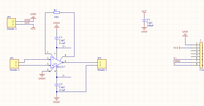

我用ADI公司的低速仪表放大器AD623和AMP02都能成功放大称重传感器信号,电路图如图所示。
但是我想用TI公司的高速仪表放大器INA217,一换成INA217,不管我怎么用力踩传感器,放大器输出都没任何反应。我一开始以为是买了假芯片,后来又买了一次,还是一样。我踩传感器的时候,传感器信号端能达到5mV,仪表放大器1脚和8脚之间的电阻是100欧姆。那么根据INA217的计算公式,放大倍数应该是100倍,输出应该有500mV,结果连1个mV都没有输出。谁能帮帮我?
INA217供电电压为多少?和AD623比较相近的运放产品INA337,INA338。
Andy Tan 说:你好,请把你的实际原理图和各个端的测量结果贴出来,这样大家才能给出建议
好的,我测出来INA217的供电也不正常,而同一个电路,AD623供电是正常的。
下面是电路图,我采用5V供电,DC-DC模块隔离变成正负5V后为INA217和AD623供电,最右边的长条是DC-DC模块,型号为WRA0505S-2WR2。
我现在电源并没有隔离,将GND和GND1连在一起了。
INA217的8个引脚用万用表对地测量的结果(单位是伏特):1脚:1.268;2脚:1.924;3脚:1.923;4脚:0.24;5脚:0.00;6脚:1.090;7脚:1.094;8脚:1.266。
而AD623的4脚是-5V,7脚是+5V,都很正常。搞不懂为何INA217不正常。我在电路设计方面没什么经验,求帮助!
看INA217的电路图没什么问题啊。 DC-DC出来的+-5V是正常的,接在INA217的供电电压上不正常吗?有没有换一块新的INA217试试啊。
看电路是没问题的,我不明白DC-DC出来的+-5V电压是好的,接在INA217上就不正常。没有虚焊脱焊吧。
拍个你现在使用的INA217的正面图片,发上来看下。
