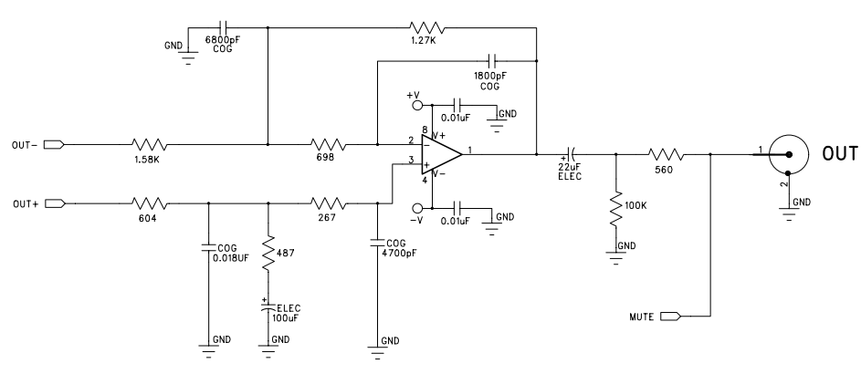

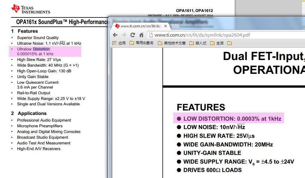

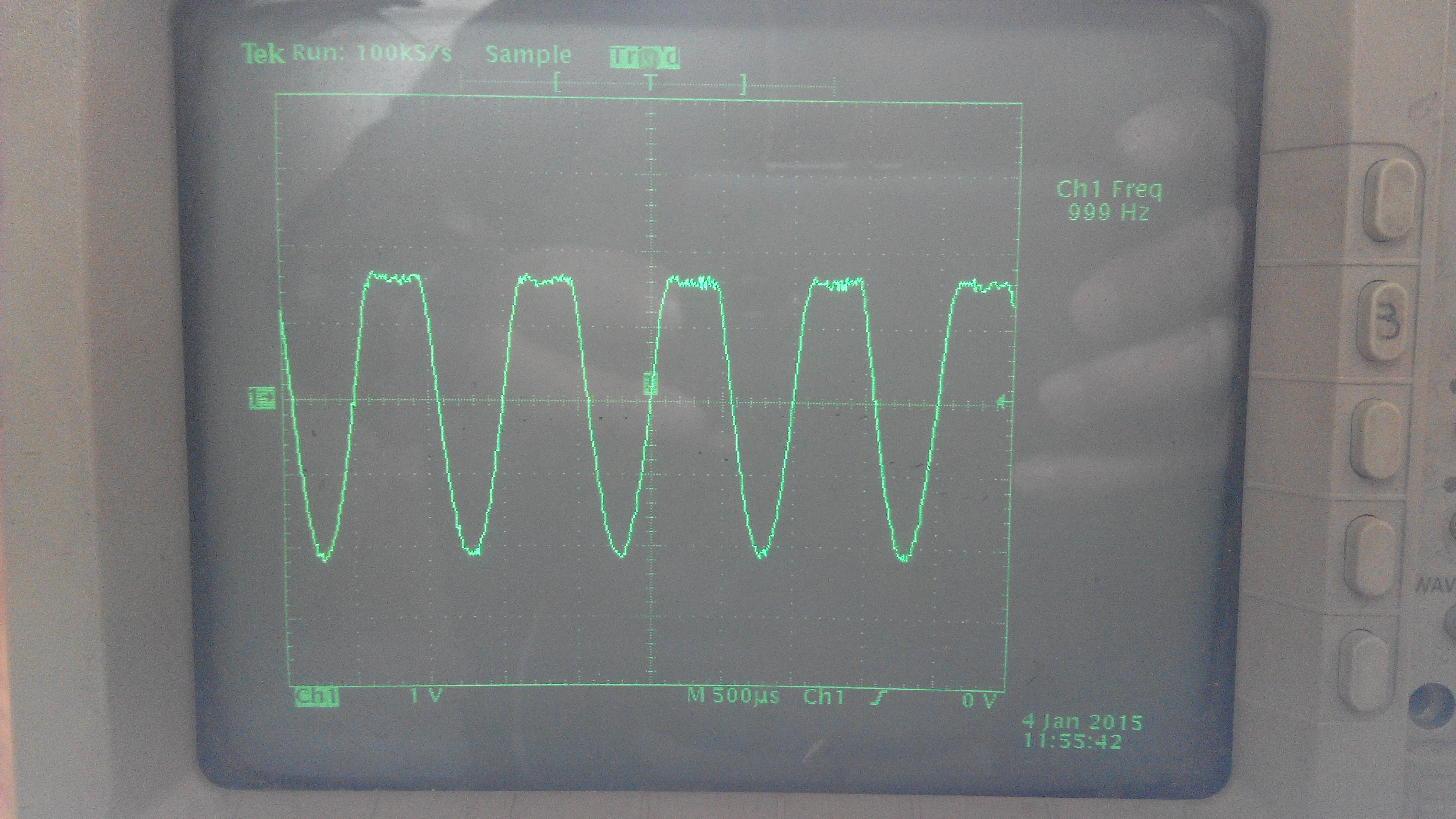

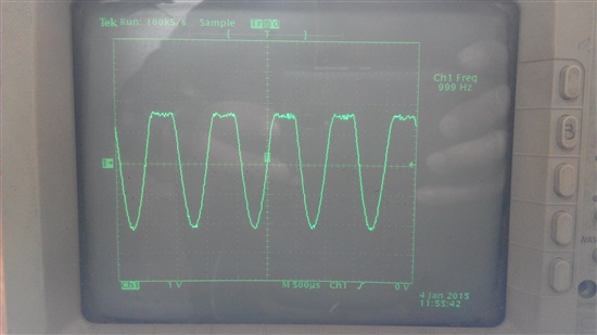

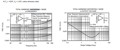

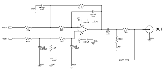

我做了一个音频DAC的板子,CS4398,使用的官方的电路,其中的运放用的是OPA2604,供电是+-5.5V,THD+N一直比较大,后来调高了电压到12V,失真度就降了下来。是不是OPA2604在低供电电压的情况下不太适用,后面我在+-5.5V供电的情况下换了一个OPA1612,失真度比OPA2604要小很多。
