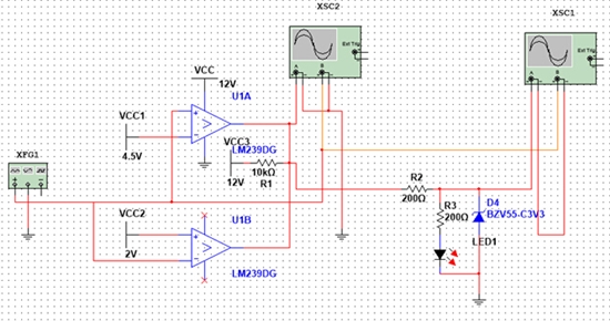

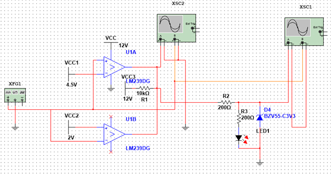

对于LM139,当采用双电源+/-15V供电时,电压比较器输出的高低电平具体是多少伏?输出端是否必须要有上拉电阻,上拉电阻阻值如何选择?引入上拉电阻后输出高低电平如何计算?
还有个问题,就是参考资料给出,当用作窗口比较器时,输入端需要接电阻Rs,如果不接不是也可以工作嘛,如果要接,那么这个电阻如何合理选取阻值?
你可以单独测下稳压管是否工作正常? 输入请加入一个小的迟滞电压,以免在比较过程中出现震荡。
哪里的参考资料指出输入需要接电阻Rs?接上拉电阻的话,阻值大小应该是根据sink电流来决定的。jevon zhang 说:还有个问题,就是参考资料给出,当用作窗口比较器时,输入端需要接电阻Rs,如果不接不是也可以工作嘛,如果要接,那么这个电阻如何合理选取阻值?
