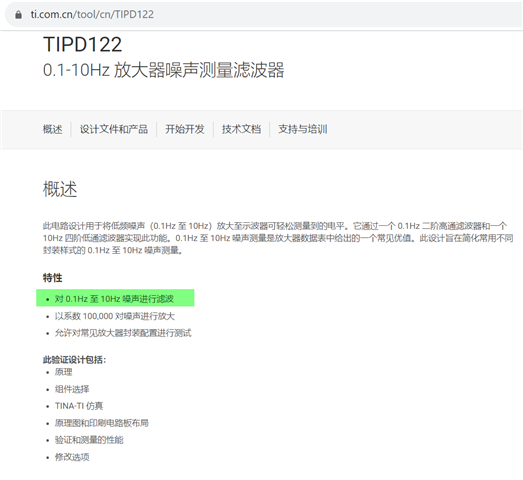

  • 您好,
    TIPD122 用户指南中确实没有描述U8电路的功能,我认为可以通过 U8 输入对其他信号源中的 0.1Hz 至 10Hz 噪声进行放大测量。也就是TIPD122 产品首页描述的第一个特性功能:
