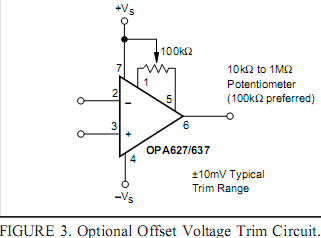

opa627的8脚和1,5脚 闲置时怎么处理好
接地,接VCC,串联电阻接地,不接?
