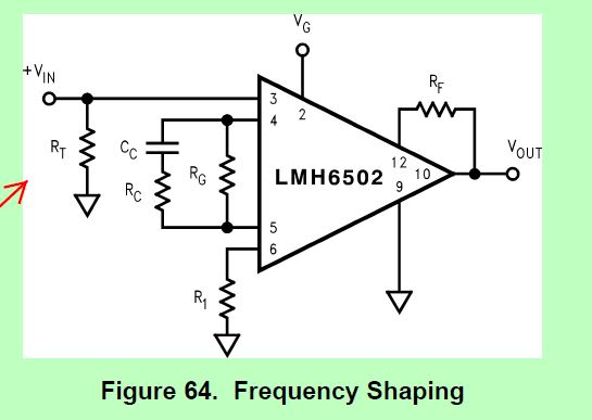

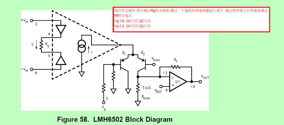

下图中为什么加个电容能使拓展频带?其内部原理图如下下图。
数据手册给出了这个图, 却没有给出理由. 我想无非1 降低了增益, 2 调整了相位裕量
