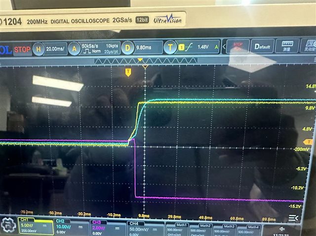

上电瞬间单片机DAC管脚输出0v电压,LM258会有20MS处于失控状态,输出9.8V的电压。但是如果上电瞬间把单片机的DAC 管脚先配置为普通IO口设置电压为低电平,然后配置为DAC输出,设置电压为0V,这样的话没有问题。

信号后于电源就有问题
LM258输入信号后于供电,那说明LM258起初的一个时间段没有确切的输入,应该是这个原因造成的。不知道您具体是什么应用,不知道是否可以在供电稳定前将LM258的输入拉低,这样在上电过程期间LM258就有确切的0V输入了。
我觉着主要看LM258 运放的供电早于输入多长时间?您可以测量这个时间吗?
LM258 运放是双电源供电是吗?一个紫色大概-6V,一个青色24V?
LM258的应用电路图是怎样的?LM258的负载是什么?您可以附上同时测量LM258 的供电电压、输入信号和输出信号的系统上电时波形吗?我想看下输出是否由运放的供电早于输入信号造成的
