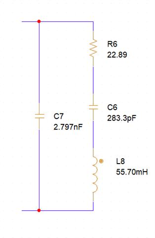

我们通过全桥逆变得到频率为40k的方波,然后通过由OPA593组成的五阶巴特沃斯低通滤波器(由TI官网的Filter Design Tool自动生成)将该方波转变为频率为40k的正弦波,然后用该正弦波直接驱动频率为40k的压电换能器,发现正弦波波形失真,请问有什么办法可以避免失真。之前方波变正弦波,我们打算采用的是LC无源滤波,但是不清楚理论计算。压电换能器在40k附近的等效电路如下图所示,
