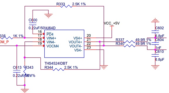

您好,我们使用THS4524做ADS1278的前端调理电路,将单端信号转换为差分信号
现在发现在THS4524前端偏置为0的情况下,THS4524输出的差分信号就有最高达100MV的偏置
这个现象比较普遍,大约10个芯片里有4个有问题,但是不是每个通道都有问题
测试手段:
更换前端后端电阻电容测试,无效
将前端信号直接短接到GND上,后端ADS1278拆掉后测试,无效
将有问题的芯片拆掉,换到另外一个位置(该位置芯片原来没有问题),仍然有问题
更换一个其他位置的THS4524(在原来位置上测试没有问题)到有问题的位置,测试没有问题
目前的结论:
有问题的芯片,无论更换前后端电阻荣,还是换位置,均解决不了问题,只能更换好的芯片来解决
疑问:
1.网上对这个问题好像没人提过,我感觉还是我们的设计有问题(或者是货源?)
2.我们对比原理图和ADS1278的手册,基本是按照推荐建议来的,是在想不出还有什么地方有遗漏,恳请TI工程师帮忙给一些建议
  • 按照你的叙述来看,像是一些芯片本身的问题,不知道你是否是从授权代理商处购买的芯片呢,你也可以申请几片样片试一下
  • 我们也在考虑芯片货源问题
    这批一共几十片是分多次从供应商购买的,确实不能保证货源
    我们已经从贸泽上申请买了一批再做测试,估计过几天就能到货
    您的提议也是个办法,我去网上申请试试
    问题确认后我来结题
  • 我来结贴了
    我申请了ti的样片,也从贸泽等等大平台买了一些样片,但是该问题不能根治
    目前的方案是缩小了信号输入范围,通过数字放大还原真实信号
    避免偏置造成信号被削峰
    如果有人有看法欢迎回帖
