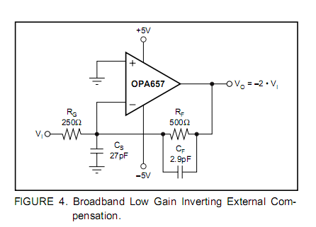

OPA657跨阻放大器设计,跨阻电阻值3k、反馈电容1pF、光电二极管节电容10pF,输出电压噪声2mVPP,请问这个正常吗?
Other Parts Discussed in Thread: OPA657
1、去掉光电管,噪声大概在0.5mVPP。
2、加上光电二极管,不接偏执电压,噪声2mVpp。
3、需要带宽80MHz。
目前发现一个现象是,OPA657反向输入端很敏感,只要一接触光电二极管,噪声就会很大,试着换了一个2pF节电容的光电二极管,噪声依旧!
光电二极管是选用的美国thorlabs公司的FDGA05,反偏电压选用-9V,电路选用OPA657的datasheet上推荐的光电二极管电路。
请问你所指的屏蔽和阻抗匹配是?能具体一点吗,阻抗匹配是在光电二极管后、运放负端输入前吗?
利用DC-DC模块,实现12V转-9V,示波器测试器纹波大概在20mVpp。
