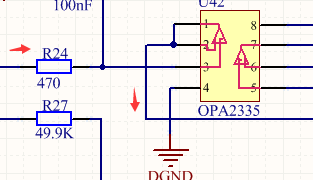

OPA2335跟随不了uV级的信号吗??
Other Parts Discussed in Thread: OPA2335
各位TI的大哥们好,我现在是用OPA2335里面的一个运放做为跟随器,跟随K型热电偶的信号,但是好像跟随不了热电偶信号,我热电偶信号都是拖在一个2.5V的电压上面,按理来说是可以的呀,供电是5V
