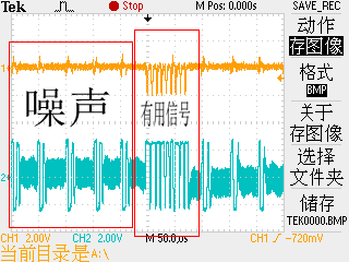

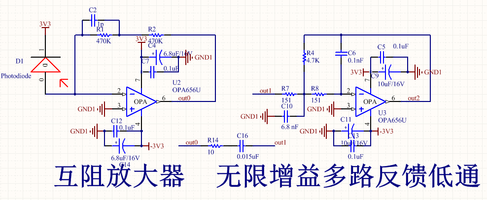

如何去除噪声,只放大有用信号? 示波器图中:通道1为互阻抗放大电路信号,通道2为无限多增益低通滤波器输出信号

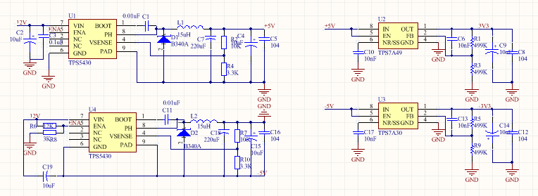

我原来用的TPS5430 + LM1117和LM337是可以的,开关噪声没有影响到信号,现在换成高电源抑制比的TPS7A4901 和7A3001反而效果不如1117和337
TPS7A4901 和 7A3001 对输入输出电容的ESR有要求, 对于开关噪声,最好LDO的输入端增加RC滤波,以提高高频率段的噪声抑制。
