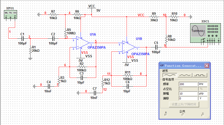

各位高手大神,现需要将200KHZ左右的微小信号(脉冲信号,宽度大概10ms左右)放大到AD能够识别的信号范围。请各位帮忙看看如下电路图,请帮忙指点下,非常感谢!!
另外用什么样的运放比较合适??

要使用噪声非常小的运放,另外vos也要尽量小。可以选择使用TI的INA系列作为前级运放

能否明示一下INA系列的型号呢?
要求:微小信号频率200KHZ左右,幅度微伏级,市面上比较好买的!
可以看一下INA128这颗,您可以仿真一下看看,至于买的话都好买到,少量的话您可以用公司邮箱注册TI账号然后申请样片
