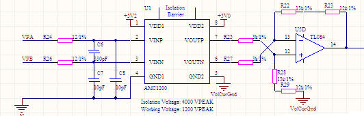

采用AMC 1200测量690VAC三相电压,输入前端用精密电阻分压,后端接运放放大至要求电压,
现在测试的过程中,发现上电空载(690V AC不上电)时,噪音很大
有没有遇到过的?
