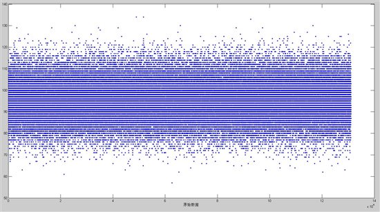

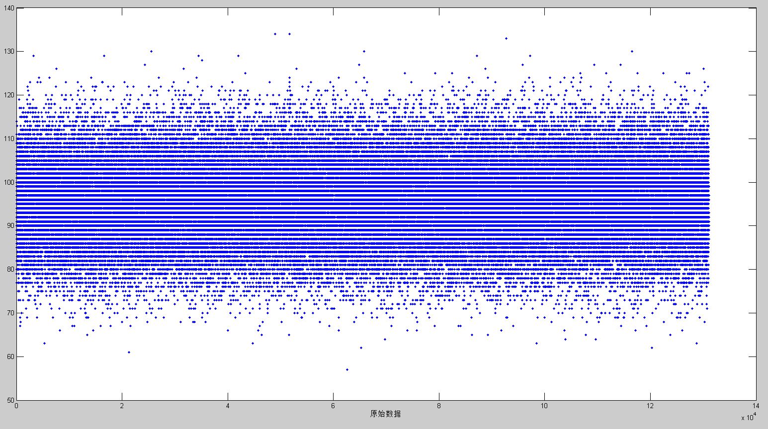

使用过ISO124运放,输出噪声约10mVpp。希望求得噪声峰峰值小于3mVpp的隔离运放(首先是隔离)。
使用条件:
±10V范围模拟量隔离后进入采集系统,进行ADC采集。

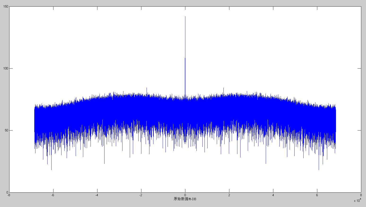

下面是ISO124的数据分析(ISO124输入管脚短接接地,供电采用外接纯净的电源,对单芯片进行性能测试,采集输出引脚跳动):
1)原始数据(单位LSB,约10mVpp)
2)FFT频谱(横坐标Hz)
分析:
1)ADC输入端是100kHz滤波器,功能是完好的,传输线路也是完好的:将ISO124输出管脚短接接地,采集跳动<1mV;说明ADC和线路无问题。
2)将ISO124输入短接接地进行ISO124性能测试,采集如上图所示,由于噪声是基本平坦的白噪声,无法进行滤波滤除。
