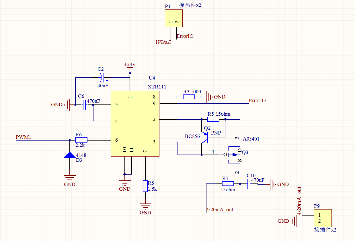

电路图如上;

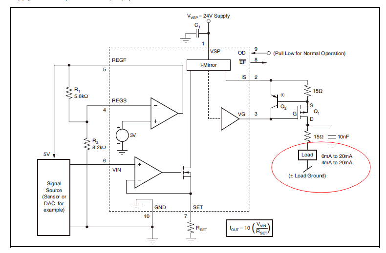

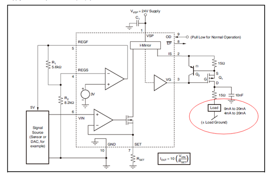

4脚5脚输出电压为2.8v,datesheet中说这种接法应该是3.3的;
EF管脚电压为高;4点几伏特;
输出端串接200欧姆的电阻,输出电流居然为63mA,电阻瞬间冒烟。
电路设计应该是按照文档来的,为什么会有这些问题的呢??

先说下4,5引脚的电压范围应该在2.85V ~3.15V 之间,正常情况是3V电压,所以2.8V值偏低了。
输出电流的问题,我觉得是不是和外部接的mos管有关,因为mos的电气特性差异很大,它又直接管理着输出电流满刻度量程,所以建议使用和数据手册中提供的型号,或者差异不太大的。
