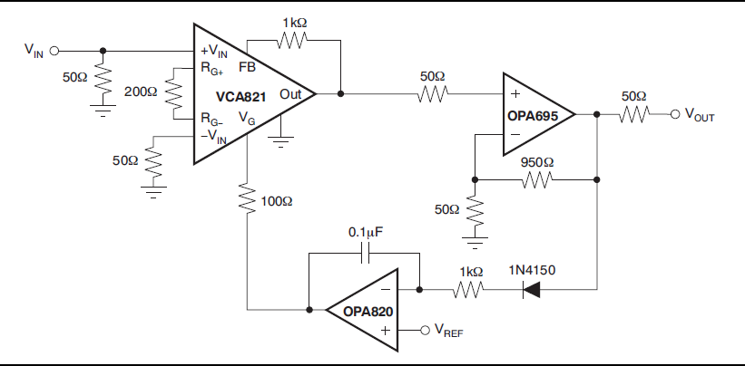

关于VCA821的AGC电路问题
Other Parts Discussed in Thread: VCA821, OPA820
按VCA821芯片手册做的AGC电路,把1n4150换成了1n4148 ,                                                                                          Vref用电阻分压给的100mv,直接测量OPA820检波反馈电路输出的电压,一直是+四点几伏或者-四点几伏,但VCA821的控制电压是是0~2v,测量opa820的静态时,是-100多毫伏,opa820是比较加积分电路吧,一直无法理解工作原理,有没有做过的,能指导讨论讨论吗
