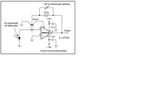

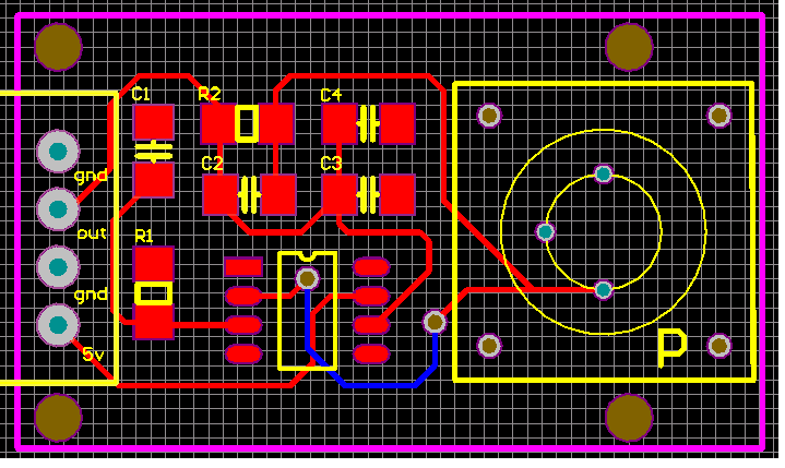

本人电路小白,按照opa129的说明搭建了一个光电探测电路(手册图7),引脚8接地,V+接供电,V-接地。结果发现输出总是被嵌在某一个值,我用的反馈电阻是10K上下,输出嵌在0.5v左右,并且探测器对光照不敏感。增大反馈电阻到3M,能效抑制输出,输出为0,但是依旧对光源无响应。我用的PIN管单独测试过没问题,请问这是什么问题。

可能是因为你的输入端没有加上像datasheet中描述的guard ring,导致电流非常小时,PCB板的电阻不能忽略不计,导致漏电流的产生,所以检测不到。
那么guard ring是指像图2那样将8号脚接到输入端吗

将输入引脚用地线包围起来连接到8脚,输入引脚可通过打VIA孔与外围器件连接,或者直接将反馈电阻也屏蔽在里面。XiongXiong Ding 说:那么guard ring是指像图2那样将8号脚接到输入端吗
你供电电压是多少? 从你描述的现象,好像放大器工作不正常。你可以先将放大器作为反向放大器验证一下放大功能,然后再放大光电二极管的信号。
我觉得很有可能是这个问题,因为我不接PIn管的时候是不会有输出的,一接到Pin输出就被嵌在了500mv左右,有可能就是漏电流造成的;其次我也怀疑是芯片的问题,这款芯片网上报价千差万别,从几元到几十不等,我买的这款是20元一个,会不会还是中标了
