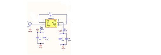

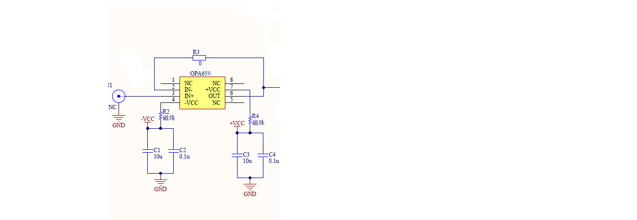

亲;为啥IC的电源脚上串磁珠?这是不跟随的原因之一。
去耦电容要靠近IC引脚, 还有可能是测量问题。
opa656高频>3M就不能跟随了
能否详细说明下 所提到的不跟随。
