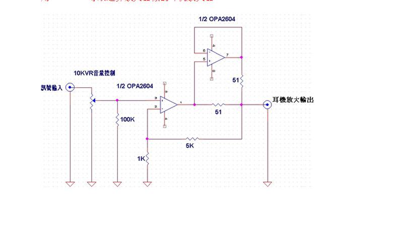

好,如题:
需要用TLC2272C做一个耳机的功放,请提供一下典型应用的例子,谢谢
要求AB类模拟功放,并且输出240mw ,驱动47欧喇叭的高保真HIFI耳放,能做到吗?
另有没有227C+ad8397的功放电路,或是单个2272C作音频放大,低音提升的应用电路,谢谢
