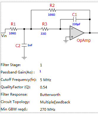

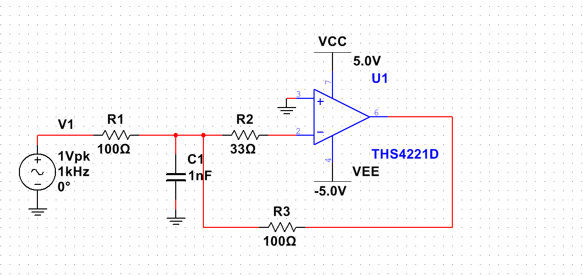

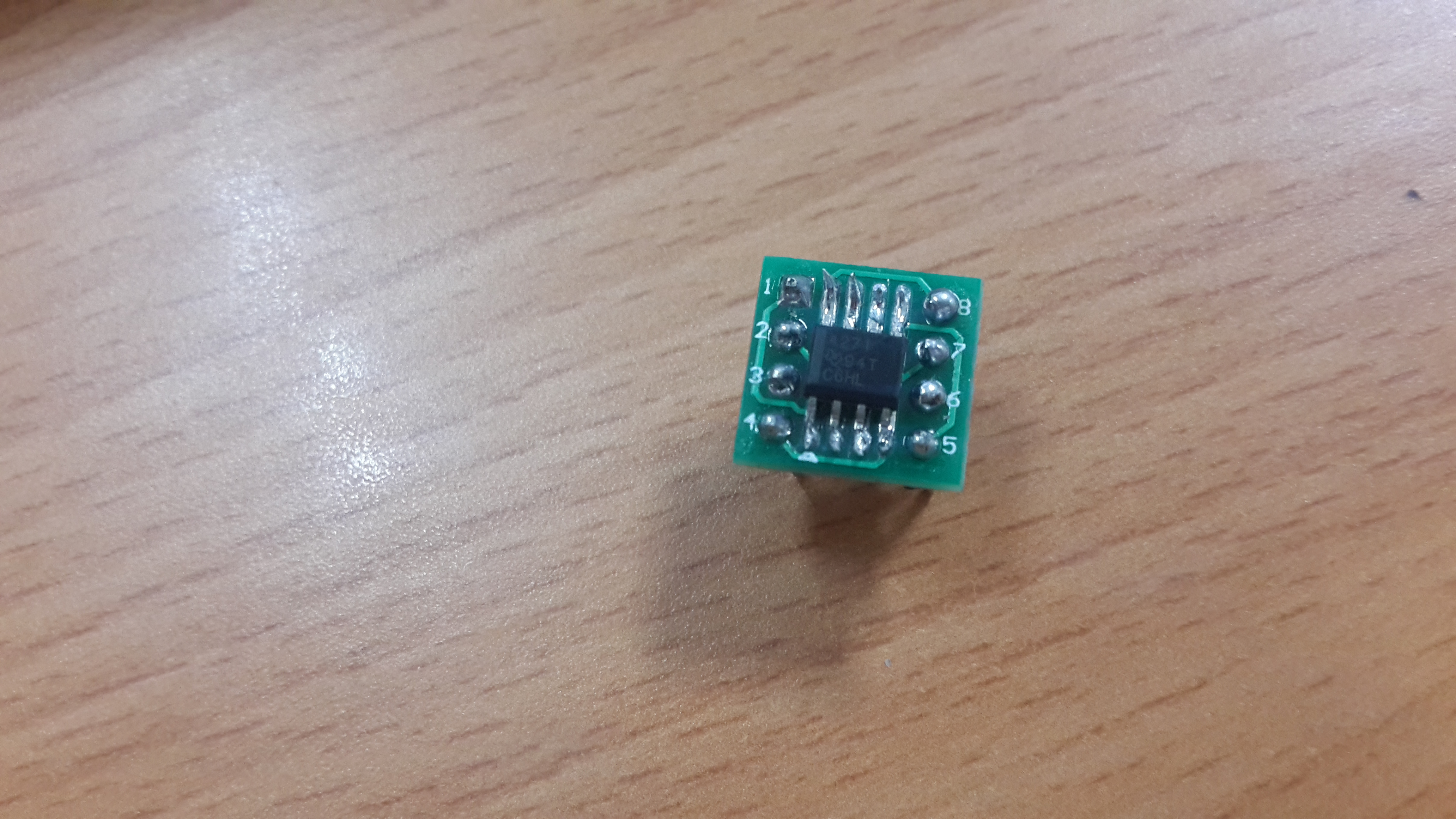

如图所示,做一个截止频率5MHz的低通滤波,输入端加入正弦波信号,当我第一次上电的时候,THS4271的输出端可以产生正弦波,虽然在3MHz就有衰减。。。。。但是,关键是第二次上电的时候就没有波形了,芯片就坏了,从示波器看就是一条线了没有波形,而且,直流稳压电源上显示我的电路有ma级别的电流,这表示肯定是芯片坏了,真是想不通为何会坏掉。而且,之前也烧掉了两片,也是不明所以,感觉这芯片用一次就坏掉了。。。十分不理解,请求解释
