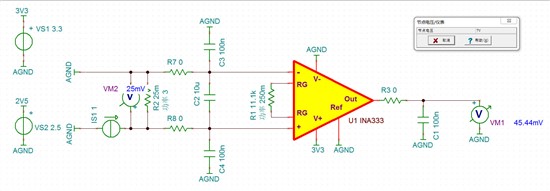

监测1A-10A电流,使用INA333,25mR的采样电阻,放大10倍进行检测,按照Datasheet上参数进行设置10倍放大,仿真结果错误,请求帮助!
下图是仿真结果,附件是仿真文件。

放大10倍,增益电阻Rg约为11Kohm,我看你设置的250ohm吗?
所以要么你加入一个合适的共模电压。要么使用双电源供电,保证输入信号有合适的共模电压输入。一般在VCC/2处运放性能最好
