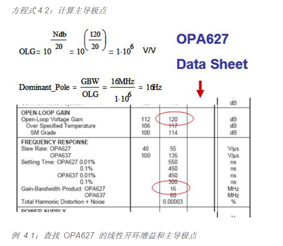

为什么有些放大器不标明开环增益?比如说TL031,还有GPW跟GBP是一个东西吗?
单位增益带宽是什么?按照楼上的说法,开环增益应该已给出,就是大信号的增益,V/mV.
这个算是用药GPW,我个人感觉GPW和GBP是一个东西,资料出处《运算放大器固有噪声的分析和测量》,TI一个工程师写的。
