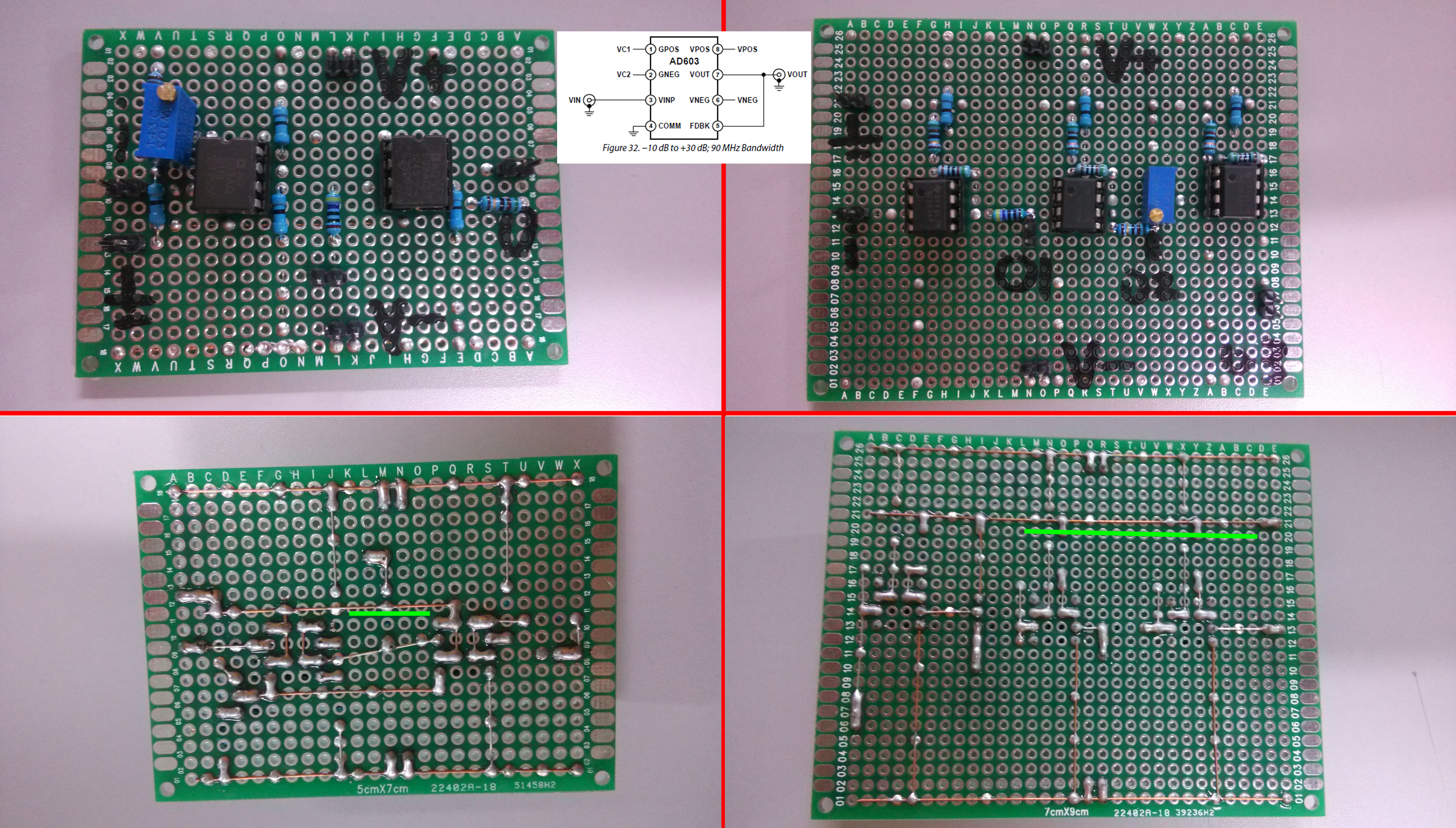

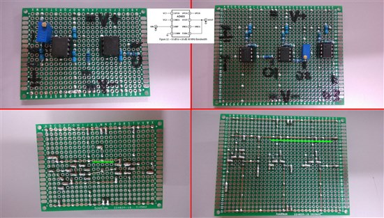

  • 非常感谢啊,下面的几张图是我焊接的放大器模块,请问从表面看有什么问题吗?
    AD603按照资料里第一种接法,通频带能达到90MHz,而且不需要外接电阻。图上的电阻是0欧的,跳线用的,还有滑动变阻器,分压用的。可是我测了一下,根本达不到1M。绿颜色标记的线是接地线。
    高频摸索了很长时间了,仍然没有什么经验,请问焊接高频电路有何注意的地方?我的目标是通频带能达到几十MHz。
  • 亲;你的示波器是多少带宽?探头是多少带宽?
    你的板子元件过于分散和电源脚没装电容;关键个头过大,用多圈电位器等都是频率杀手。建议不要再在这板上浪费时间了,去TI网上商城弄些正品;再做个PCB,好好做做。
  • 1.首先确认带宽是够的;
    2.把电路板尺寸减半,运放尽量采用贴片封装;
    3.把可调电阻换掉,在反馈路径和输入端不要接什么用于相位补偿或滤波的电容
