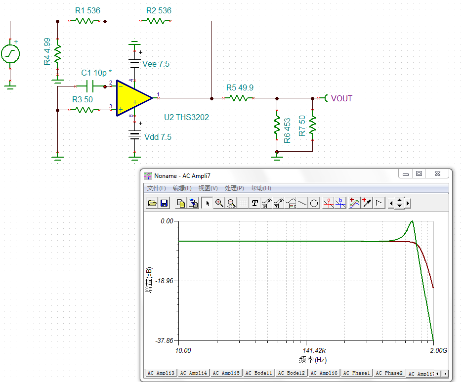

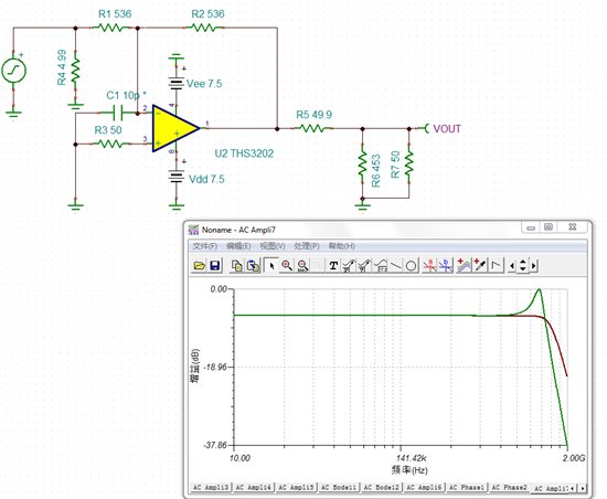

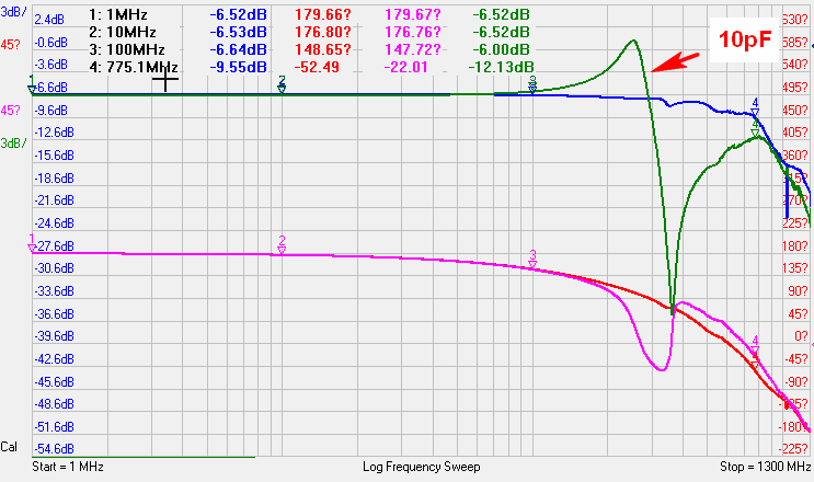

反相输入上的杂散电容同样会造成运放电路发生振荡,反向输入端应该要尽量走短线,做开窗处理。
