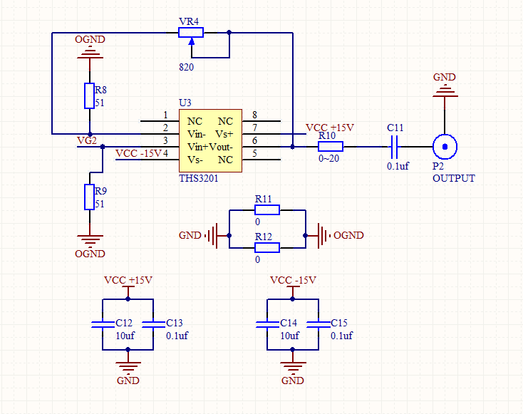

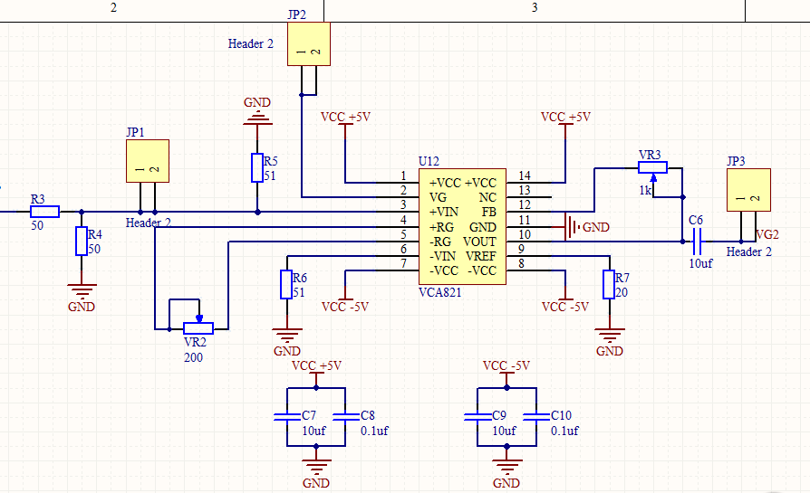

用datasheet上的测试电路图刷了板子,VCA820的Rf为10K电位器,Rg为2K电位器,不管怎么调这两个电位器,输入480mv,1Mhz信号,输出最多有1.1v,1Mhz(不包括失真)。然后THS3201也是,Rf用的10K电位器,Rg为贴片56欧,不管怎么调电位器,输入900多mv,1Mhz信号,输出只有152mv左右,1Mhz,基本不随Rf阻值改变而改变,为什么信号经过THS3201反而衰减了?而且不能调放大倍数。(VCA820供电后,THS3201没供电就有输出了。正常么)      请TI专家给点建议~~谢谢
  • 亲;貌似这在一周里第二次严厉批评用电位器做反馈了。必须换!
    首先;1M信号已经不适合10k级别电阻反馈,建议反馈电阻值不要超过2k。
    其次;电位器寄生参数极大,分布电容等足以改变环路性质。
    再次,电位器划动触头的滑动工作模式决定了它的不稳定性,阻值的动态跳动及开路和稳态不确定性,直接影响电路稳定。
  • 您好,我之前画的板子上全用的贴片电容电阻,然后放大倍数难达到要求,然后要换阻值容值时有时会把焊盘弄掉,有些不方便。看到其他同学在用电位器调Rf Rg,而且效果还可以,所以才跟着用电位器重画块板子试下。 听您这么说,Rf不能用电位器的话,Rg可以用么?
  • 这地方只能用固定电阻,可以在输出用电位器分压。
