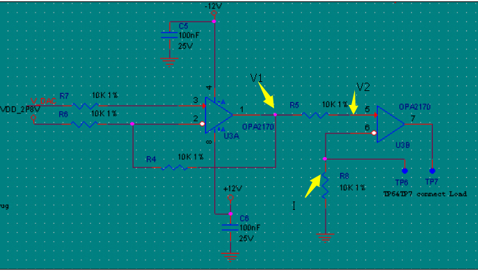

用OPA2170设计了一个双极性恒流源电路,请各位大侠看看有什么问题。
电路目的:实现双极性恒流源
电路说明:
  1. 图中Vdac电压为有I2C接口的DAC芯片给出,输入值为:[0~2.8V];
  2. VDD_2P8V 为放大器的参考电压,目的是通过负反馈将Vdac电压变为双极性;
  3. 利用放大器虚短,V-=V+=Vdac,运放处于负反馈状态 (VDD_2P8V-Vdac)/R6=(Vdac-V1)/R4解得:V1=Vdac(R4/R6+1)-2.8V,=2Vdac-2.8V 因Vdac取值为:[0~2.8V],故,求得V1的值为:[-2.8~2.8V],  从图中得知:V2=
  4. 恒流源:I=V2/R8=[-280uA~280uA];,电流值可以通过调节R8来变化范围。
  5. 根据负载的不同,最终负载上的电压为Vload=Rload*I, 这样上述电路就构成了双极性恒流源。
我的问题:
1.这个电路是否可行?
2.有哪些缺点,弊端,怎么改进?
