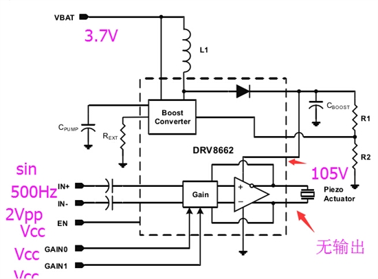

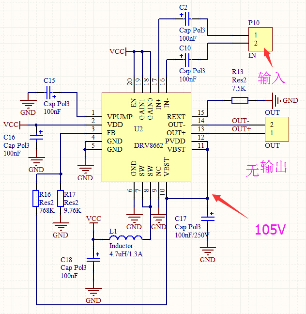

各位高手,请伸出你的援手,这个芯片真的把我折腾的头疼。
我是用的是DRV8662来驱动压电片,按照官方评估板手册www.ti.com.cn/.../drv8662evm
参照8662的结构图,只要能在11脚输出高电压,说明升压正常,没有输出只能是放大器环节的问题。初期怀疑是不是没有负载,直接用示波器观察就不行。给输出端接了50nf的独石电容作为假负载,仍然不行。实在是令人头疼。
都折腾了半月了,就是查不出毛病,求教各位,多谢多谢。
