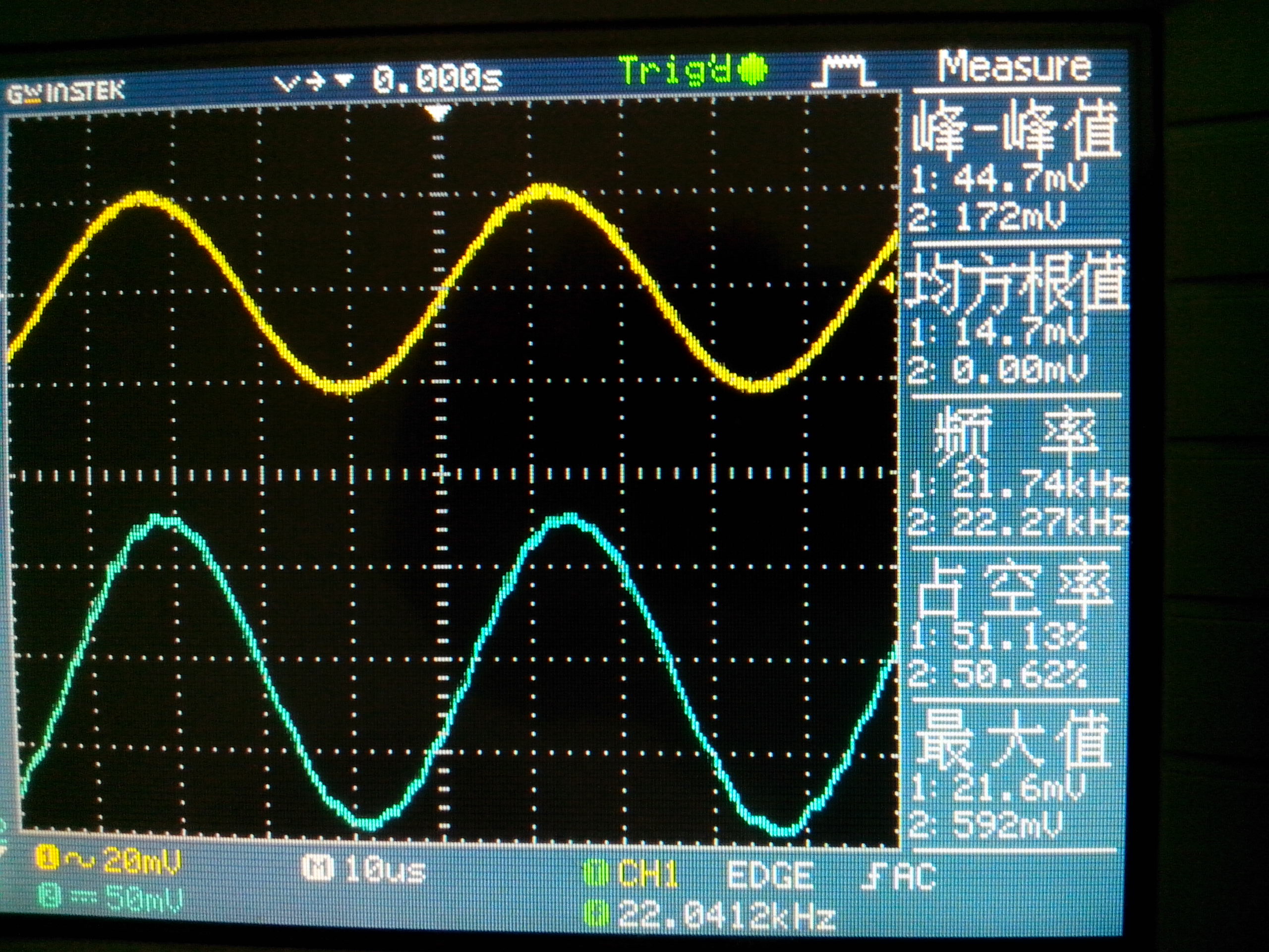

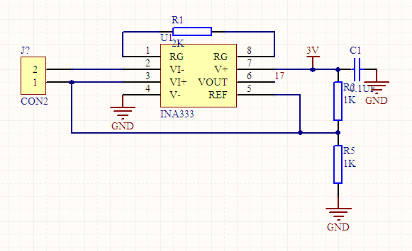

HI Andy ,本人才学疏浅,看的不大懂不过我会好好看看,现在有问题着急解决,麻烦Andy帮忙,我用INA333 做信号放大,信号22k,发现放大倍数有问题 ,黄色的是输入的差分信号交流耦合;rg=2K;蓝色为输出对电源地的信号,直接耦合,这里我用电池供电,
你好Andy,不好意思图忘记发了,然后我发帖了,不好意思在别人的帖里发帖,谢谢你的回答,http://www.deyisupport.com/question_answer/analog/amplifiers/f/52/t/72949.aspx这是我的帖子
非常感谢你的回答,这个放大的倍数和我输入信号有关系,后来,输入信号43mv 输出2.4V,这放大倍数正常,只是输入信号小了,放大倍数就小了,这有可能信号太小,计算误差比较大,然后有人也说这受增益带宽积的影响,放大倍数太高,在一定的频率下可能就会衰减;以后我会注意的,谢谢解答
