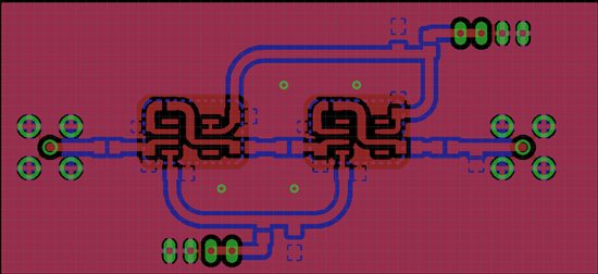

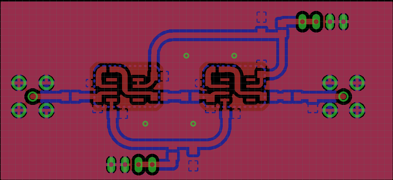

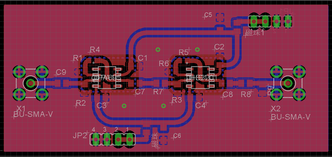

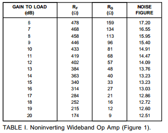

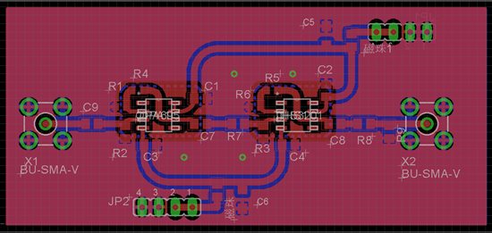

我用opa695两片级联做的放大器,带内增益非常不平坦。在27M附近的增益是10M以内或者60M以上的2倍以上,请问这是什么原因造成的?求解答。我用的反馈电阻Rf是511 欧的,Rg是50欧的。另外,我想问一下,opa695数据手册中推荐的放大倍数相应的阻值和tina仿真结果不一致,以哪个为基准?
比如这个放大10倍(20db)得用174和9欧的,但是tina仿真结果却不是这样。。。
