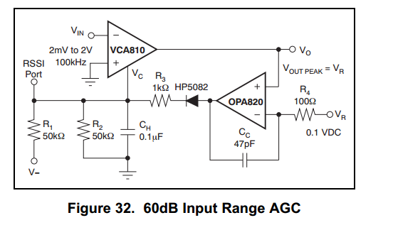

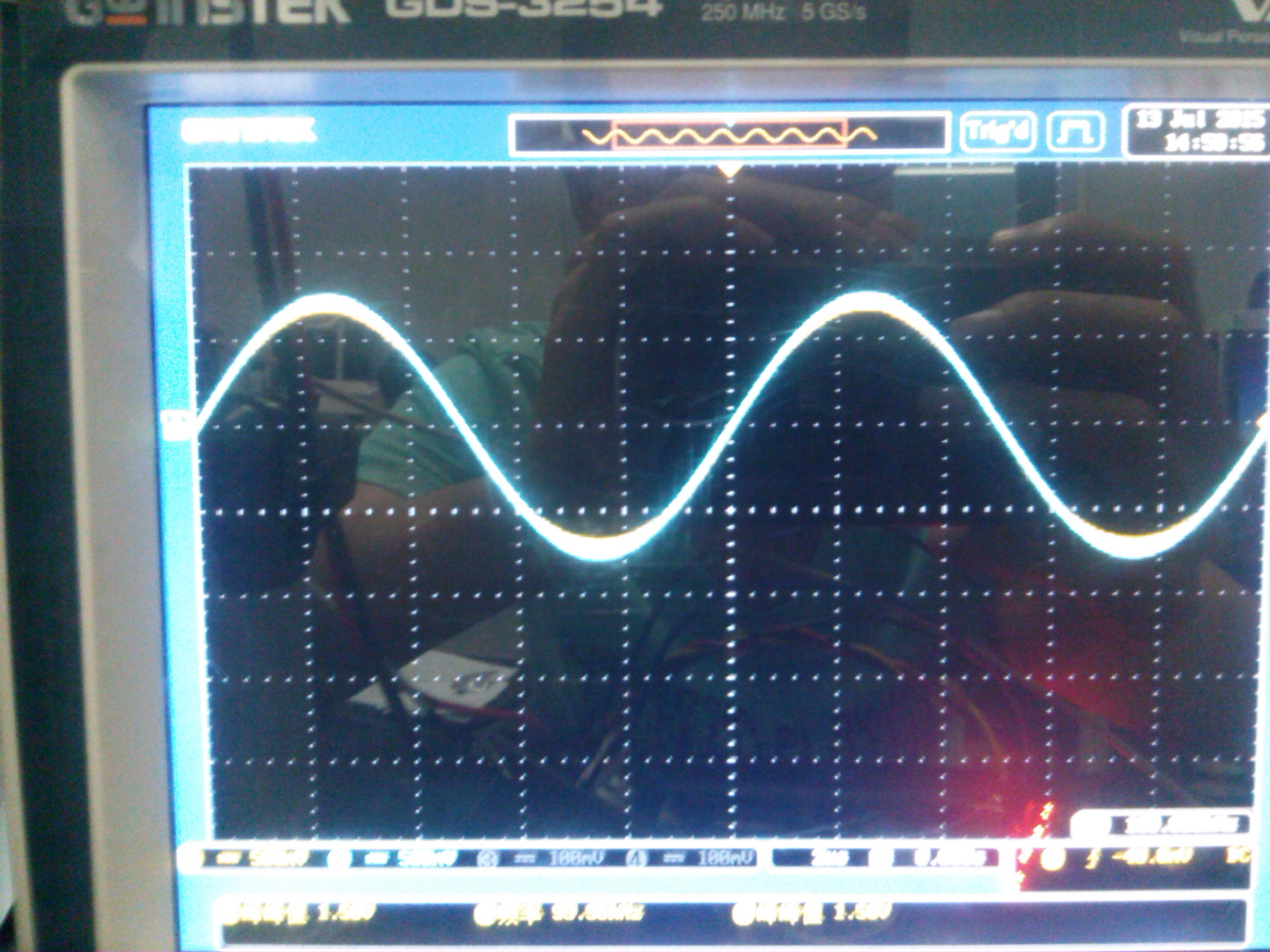

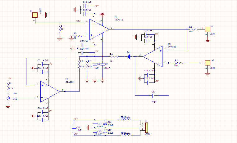

这几天用VCA810作自动增益,电路就是手册上给出的电路,二极管用的4148,负电源用电阻分压经射随接V-,且可调,其他参数按照手册上选的。做出来的效果如图:黄色的为810输出,蓝色为信号发生器波形作为参考。
做的时候发现几个问题,不是很明白,请教各位大神
1:频率在100K的时候幅值最稳定,我觉得这个跟电容的充放电时间是有关系的,也就是说,那个CH和R3是根据频率选择的,但是这个关系具体是什么不太清楚。假设说我要实现一定频带内的自动增益的话,比如0-5MHz,该怎么调整电容参数。
2:如上图,蓝色的波为对比的波形,黄色的为810输出(两个叠在一起,不是很清楚),810输出在峰值部分有一点削波(峰值部分较粗就是这个原因),不知道这是否正常。

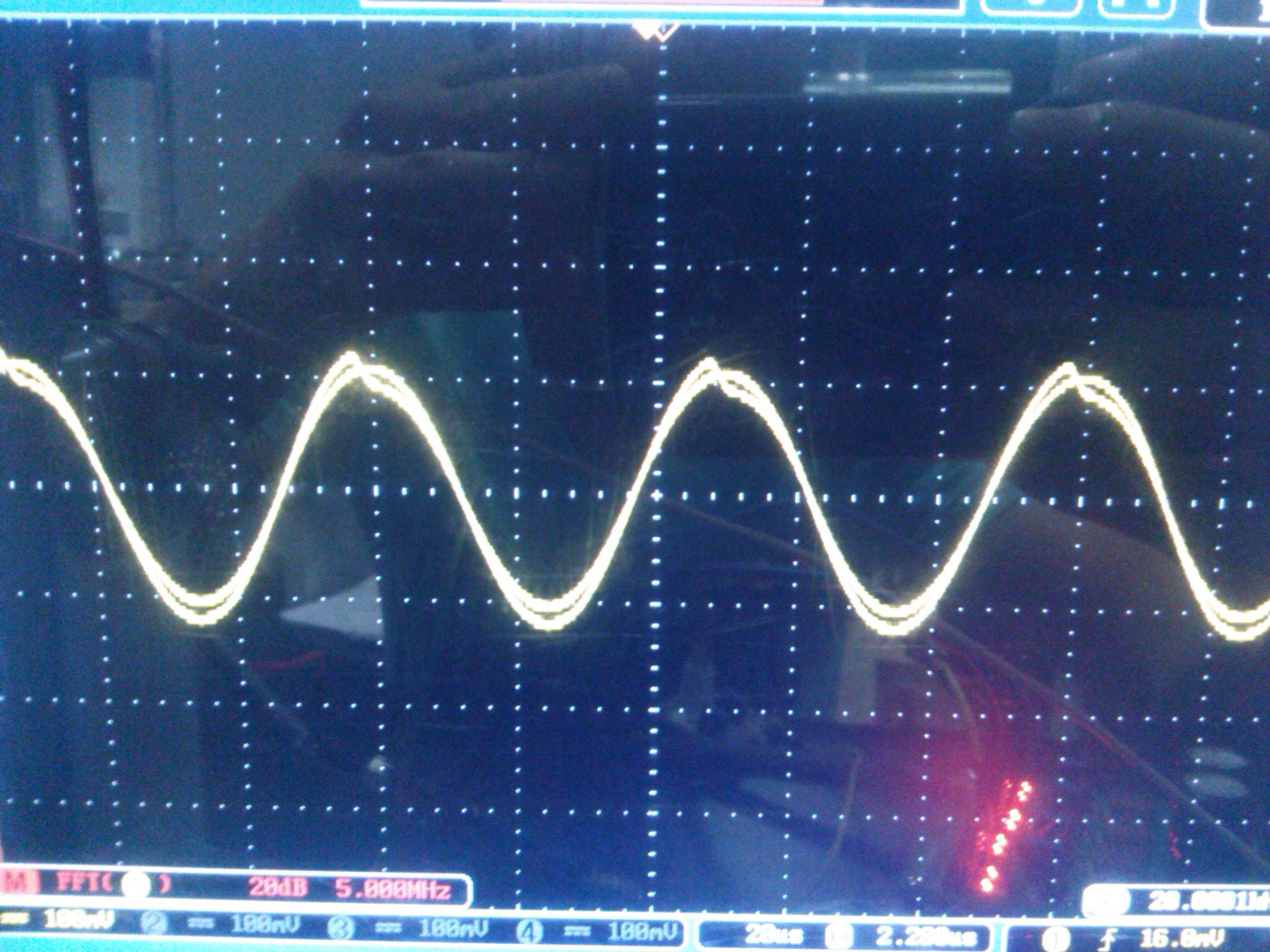

3:把频率降低到20K的时候,波形失真,但是幅值基本保持不变,如上图,看FFT发现产生了明显的谐波,不知道是何原因。

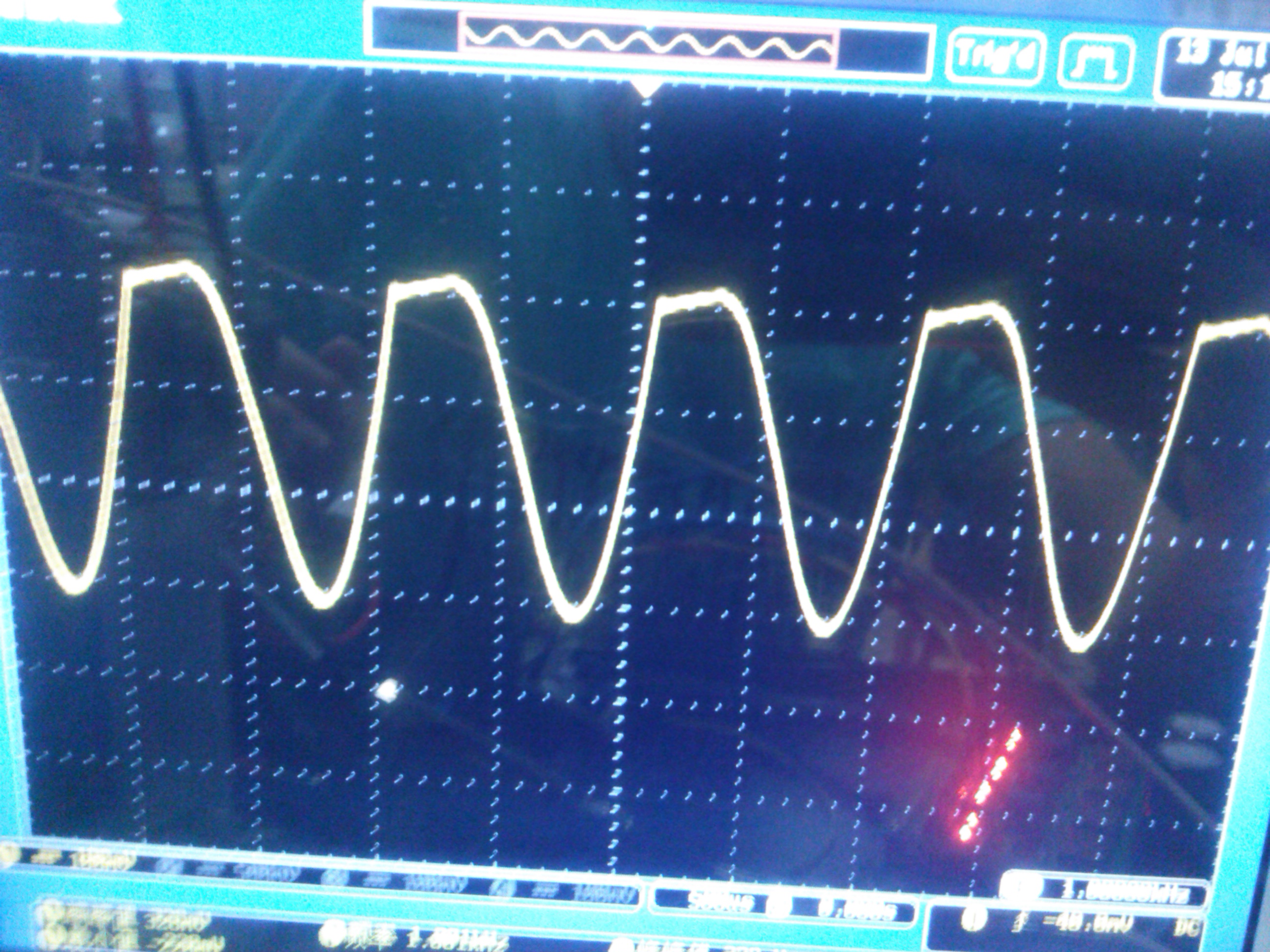

4:再往下调频率到10K以下,波形被削顶,如上图,但是幅值却变大了,越小越大。
