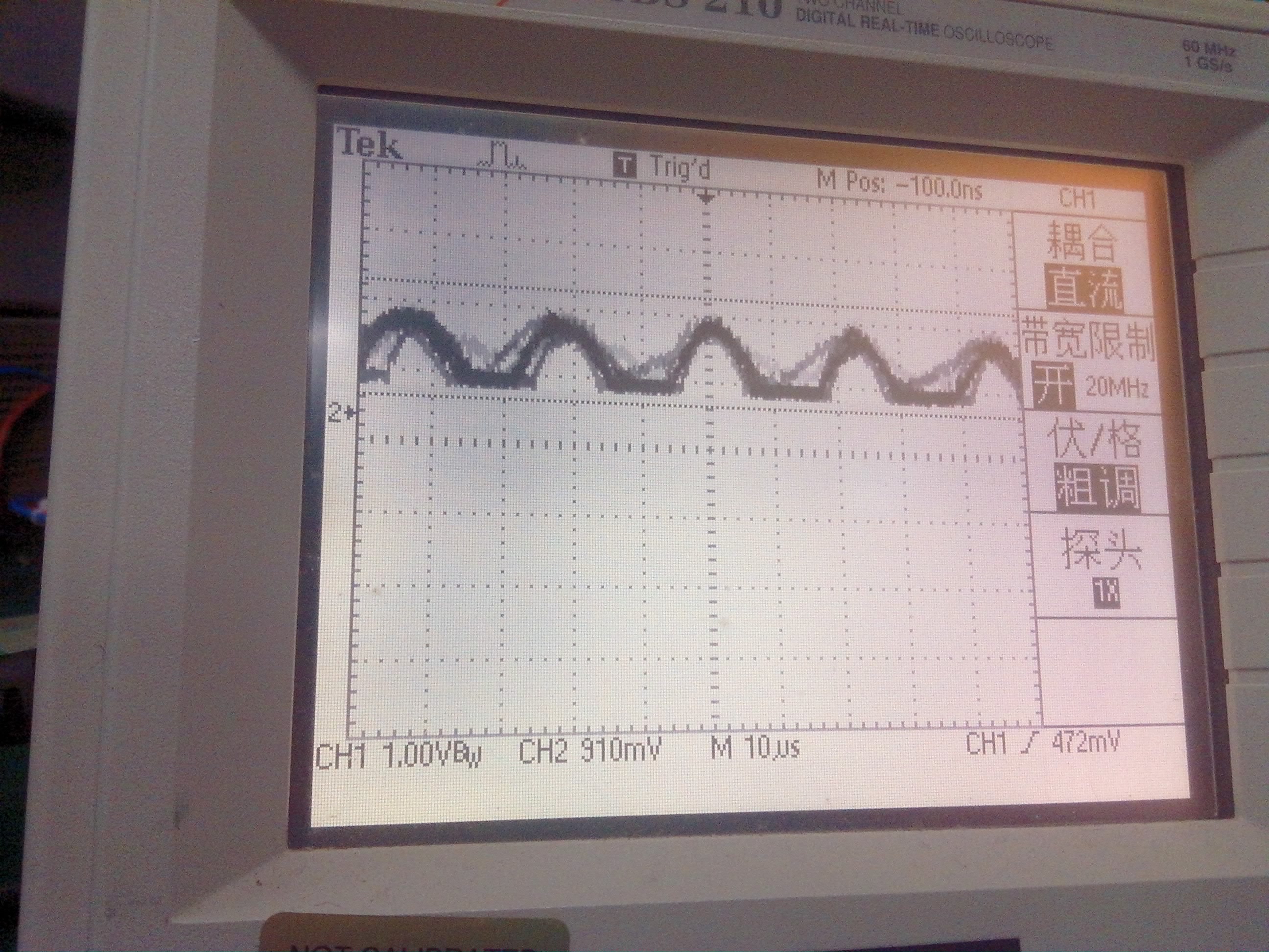

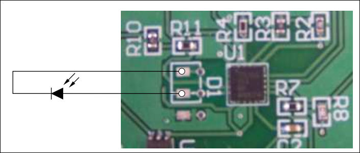

从tistore买了块log114evm的板子  回来按pdf接上5v电源 接上一个pd (pin光电二极管)  发现-20db以下时,也就是输入电流大约是100ua以下,mv级别跳动很厉害。用的6位半的34401.   另外有其他用分立元件搭的一个电路到-60dBM时一点都不跳。

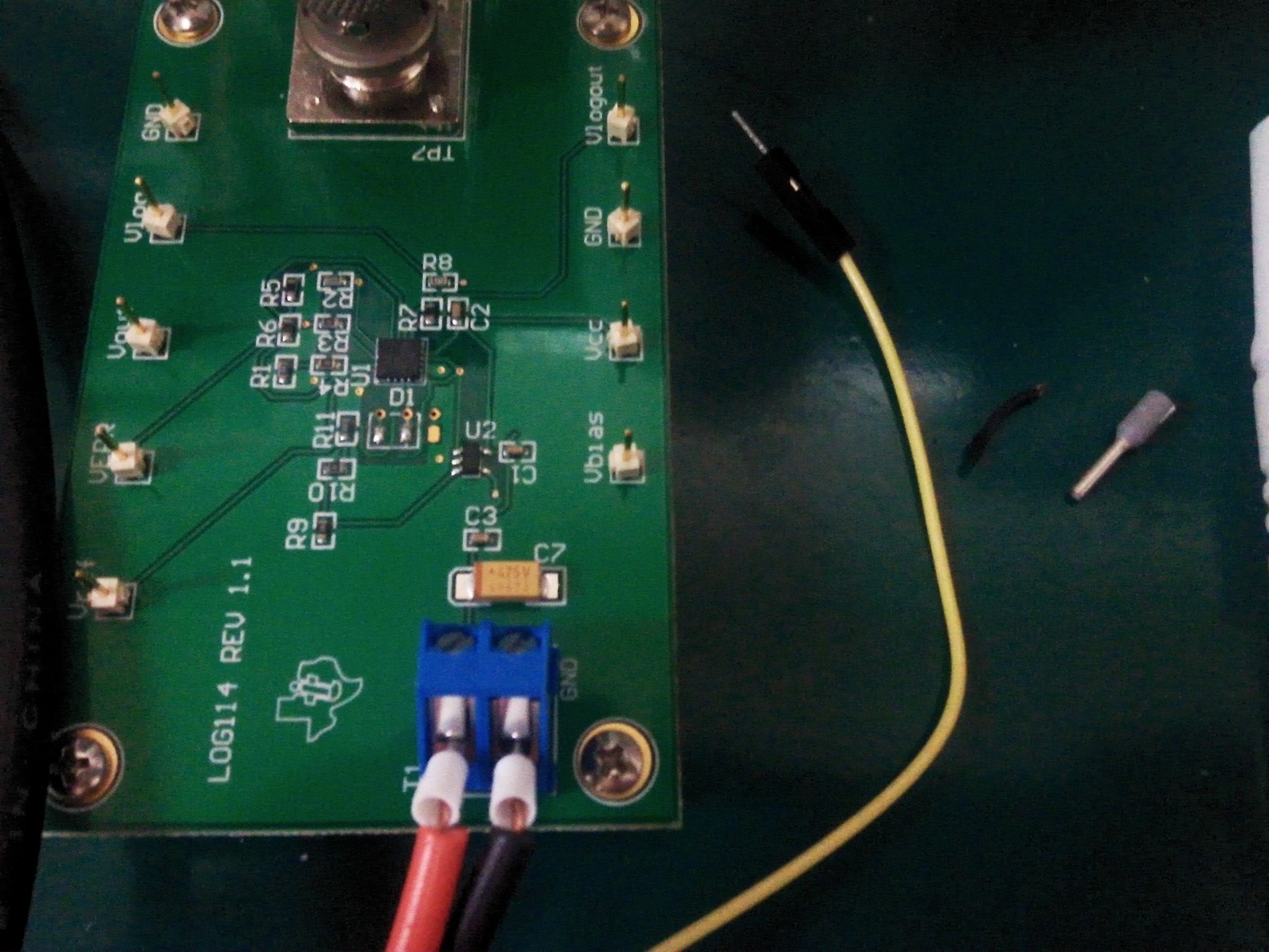

然后   把输入信号都拆了   按照说明只接了正5v 用的安捷伦的3612A电源。旁边是一根线 一根压线头(塑料+铁) 等试验物品
开路 也就是D1上啥都没有 电压是0.422v 很稳 示波器上基本一条直线

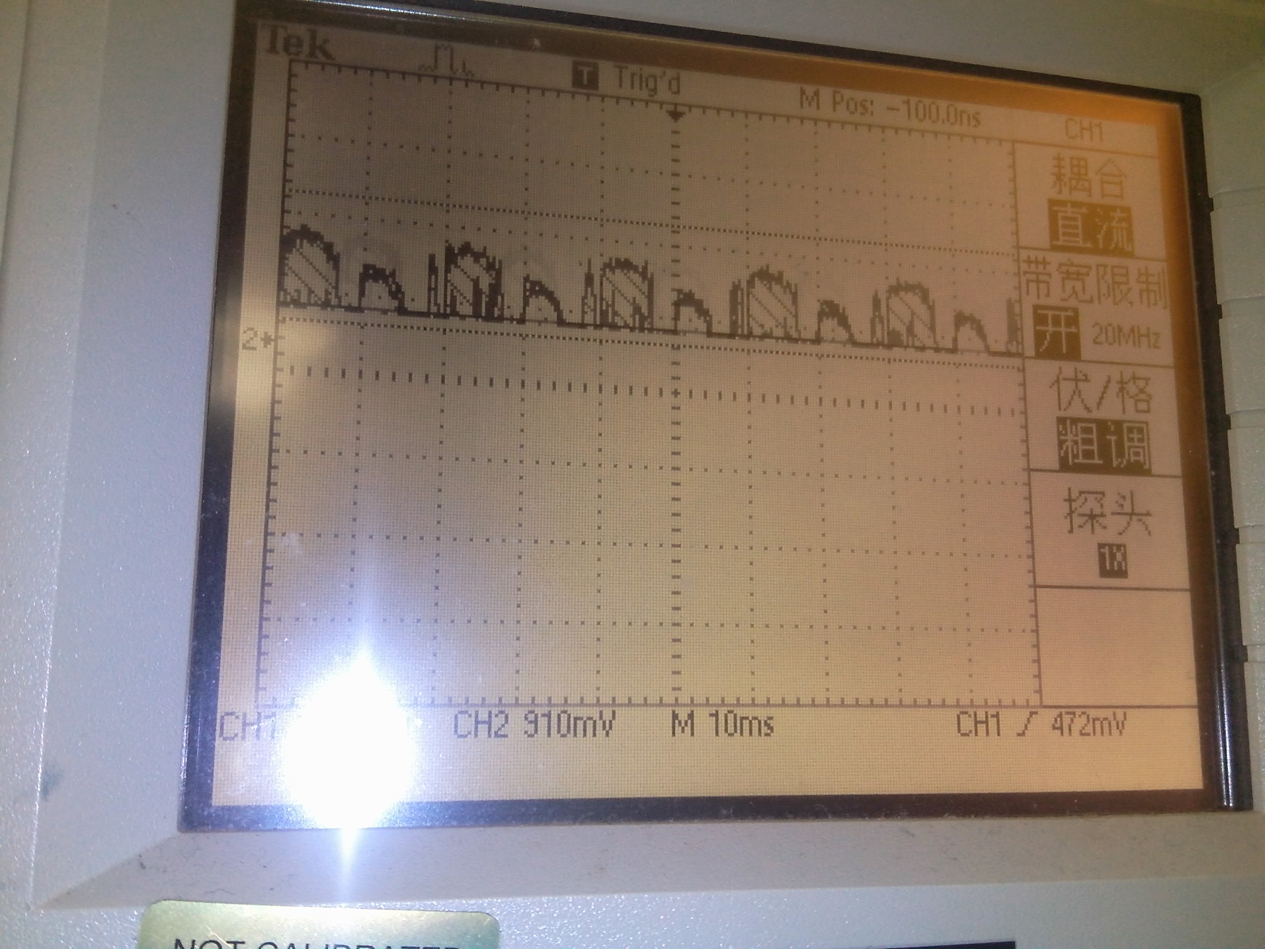

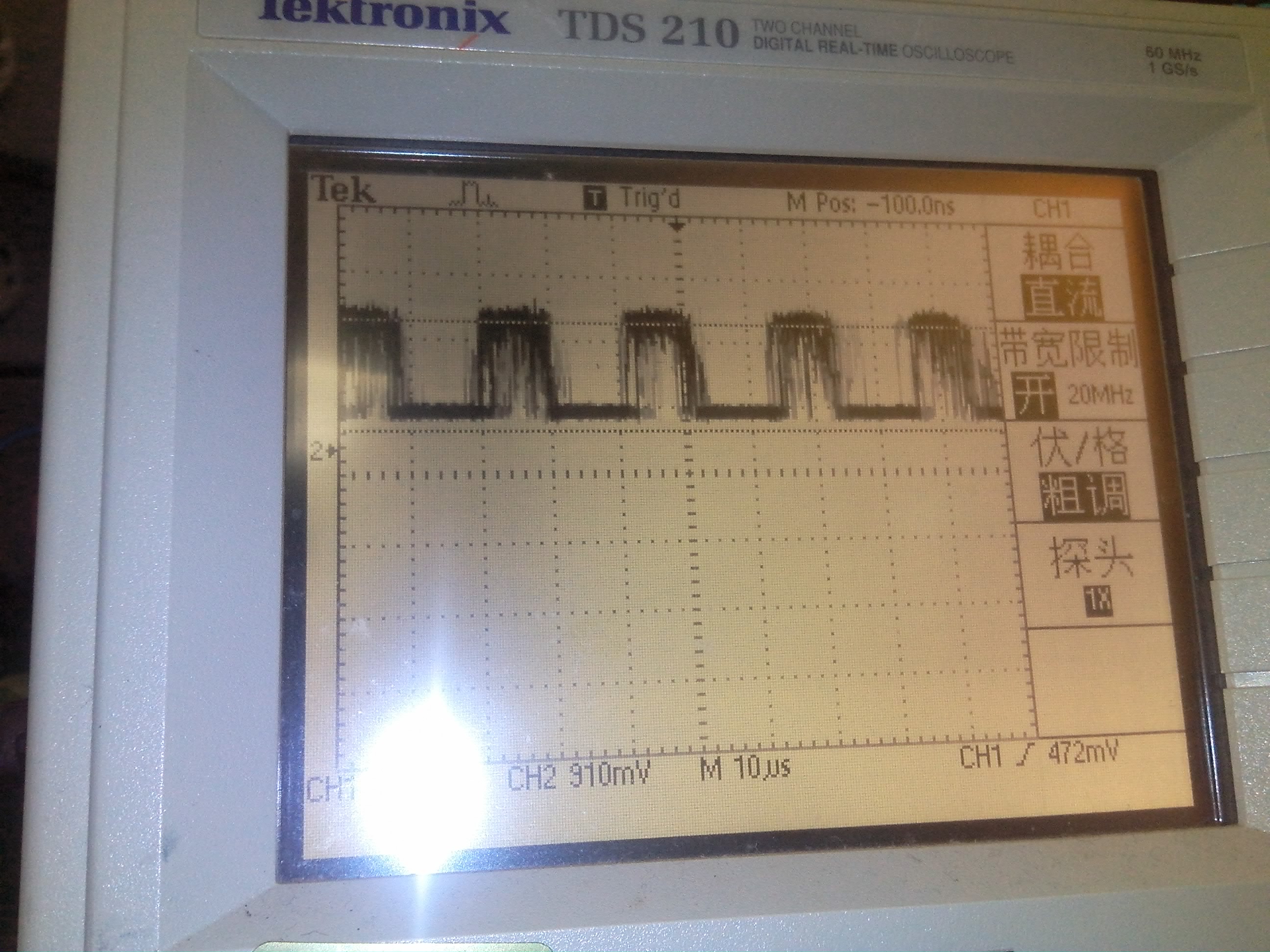

然后用旁边的线 压线头 起子 手指等 接触D1右边的那个触点 就出现以下的各种波形。  触摸左边和其他随机到处的触点都没事。
如果说是线的问题 我用了1cm长的一根电线 握住外面的胶皮 轻轻接触 也是一样出现下面类似的情况
