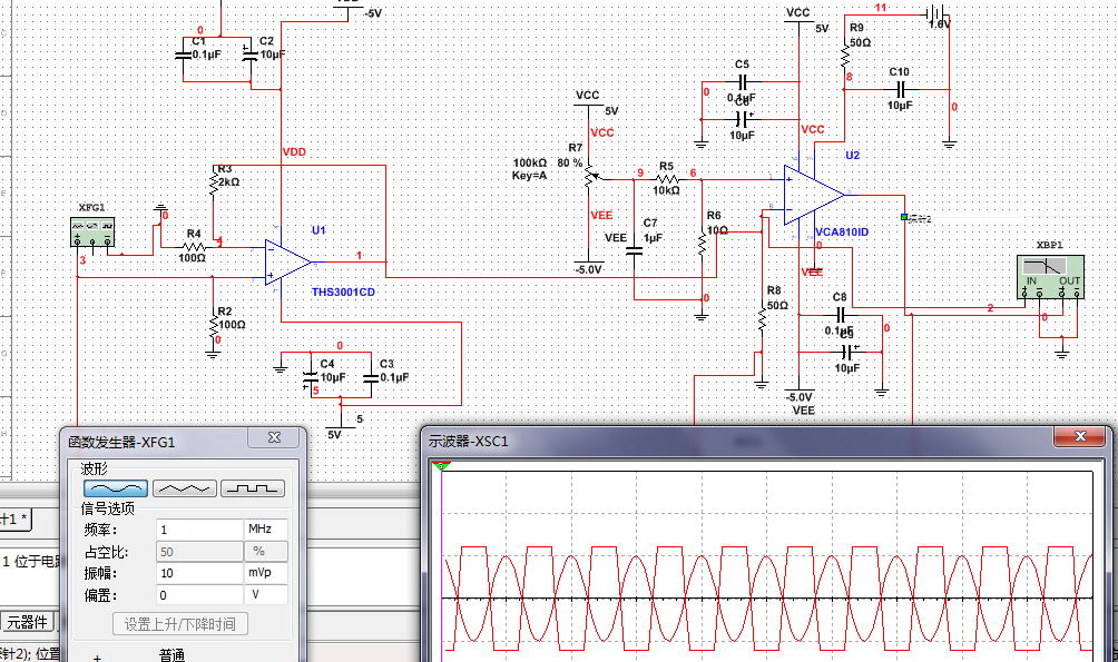

请教各位专家是肿么回事。
亲;信号放大后的理论幅值超过电源电压了。要么提高电源电压;要么减小增益或输入信号。
但810的工作电压极限就是+-6.5V。然后用THS3001换成690级联再加810放大同样的倍数波形就不不会出现这种截止饱和失真,会不会和带宽也有影响?3001放大这个倍数后带宽大概是40M左右 两级690放大相应倍数后带宽20M左右。
亲;波形反应;失真与带宽无关。还是输出幅值太高了。
