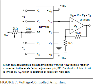

乘法器MPY634的连接问题?
想用MP634做两个信号相乘,看了PDF用最简单的电路 但他的SF管脚没有连接,PDF上面写的是 ,请教 一下用过的朋友这个SF管脚怎么连接呢??这是我自己画的图 谢谢了
